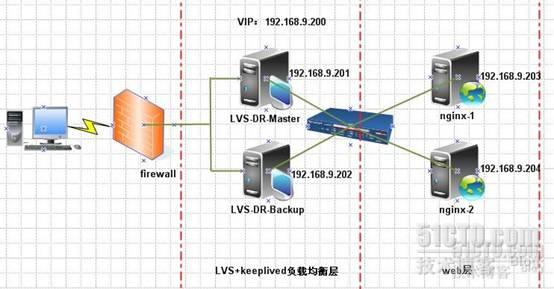

发表于 2013-5-16 08:46:26 | 显示全部楼层 |阅读模式
系统都是6.3 32
Vip:192.168.2.244
Lvs-master:192.168.2.80
Lvs-backup:192.168.2.6
Web1:192.168.2.93
Web2:192.168.2.64
  声明;这里套用一张拓扑图,基本可以满足我的实验环境。  不多说,进行实验。
