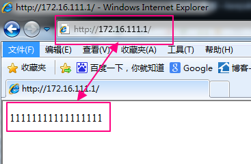

这个时候可以打开浏览器输入下172.16.111.16 和172.16.111.17来测试下界面

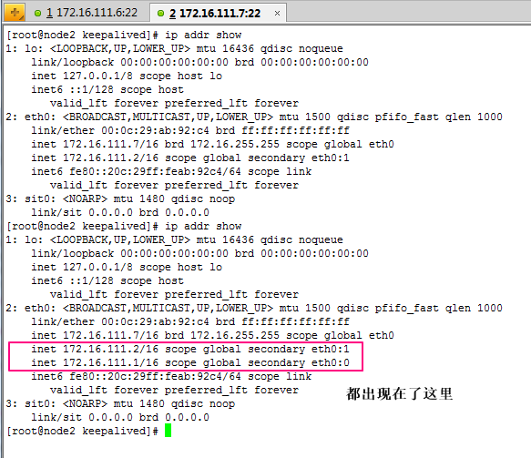

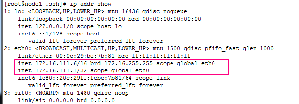

通过keepalived实现LVS的高可用
到HA的两个节点上分别开启keepalived服务
[Shell] 纯文本查看 复制代码
# service keepalived start
等到两个HA服务都开启时

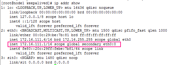

可以使用 ip addr show 查看下其网卡状态

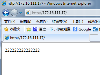

这个时候打开浏览器,输入172.16.111.1
刷新下浏览器
这样正好对照了rr轮询规则。这个实验到此为止,当然你可以进行一些别的测试,这里我们就不在进行。

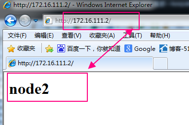

实现WEB的高可用
做这个实验。上边用到的两个RS已经没有用处了。这里我们直接在上边实验过程中的两个HA上做修改。
先关掉keepalived服务
[Shell] 纯文本查看 复制代码
# service keepalived stop
安装httpd 服务
# yum install httpd -y
##添加测试页面
# vim /var/www/html/index.html
<h1>node1</h1># HA2为node2
##开始服务
# service httpd start

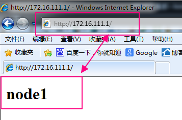

打开网页测试下两个页面

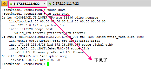

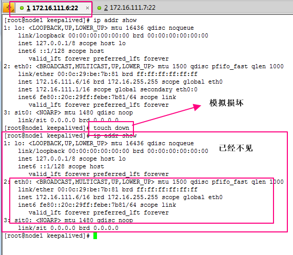

vrrp_script chk_schedown {
script "[[ -f /etc/keepalived/down ]] && exit 1 || exit 0"
interval 2
weight -2
vrrp_instance VI_1 {

这时候查看一下网卡信息
# ip addr show
可以看出来网卡172.16.111.1已经在网卡eth0:0上了
打开网页输入172.16.111.1查看
可以发现确实在节点HA1上
这个时候我们可以仿照HA1服务故障:(配置文件中可以留意在其文件中创建一个down文件可以模拟其服务故障)
然后打开网页测试下:
显然已经变成了HA2的http页面
大家可以继续做测试,删掉dwon文件

然后重启服务做测试:
然后打开网页做测试
这个时候我们继续来仿照做下HA1的故障测试:
这个时候可以刷新下两个web页面,可以看出来页面都是node2的页面,这里就不在做测试,大家可以自行测试
