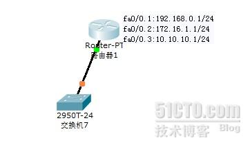

2.单个LAN口为不通vlan的主机分配IP地址(单臂路由)
即把一个LAN划分为多个LAN端口,这样就容易理解了
网络拓扑图如下:
路由器配置;(命令就简写吧)
router>enable
router#conf t
router(config)#int fa 0/0
router(config-if)#no ip address
router(config-if)#no shut
router(config-if)#int fa 0/0.1
router(config-subif)#encapsulation dot1q 1
router(config-subif)#ip address 192.168.0.1 255.255.255.0
router(config-subif)#int fa 0/0.2
router(config-subif)#encapsulation dot1q 2
router(config-subif)#ip address 172.16.1.1 255.255.255.0
router(config-subif)#int fa 0/0.3
router(config-subif)#encapsulation dot1q 3
router(config-subif)#ip address 10.10.10.1 255.255.255.0
router(config-subif)#exit
router(config)#ip dhcp pool 192    /地址池名为192
router(dhcp-config)#network 192.168.0.0 255.255.255.0  /分配的ip地址段
router(dhcp-config)#default-router 192.168.0.1        /分配的默认路由
router(dhcp-config)#dns-server 192.168.0.1           /分配的DNS地址
router(dhcp-config)#exit
router(config)#ip dhcp excluded-address 192.168.0.1 192.168.0.5 /排除分配的ip地址
router(config)#ip dhcp pool 172       /地址池名为172
router(dhcp-config)#network 122.16.1.0 255.255.255.0    /分配的ip地址段
router(dhcp-config)#default-router 172.16.1.1          /分配的默认路由
router(dhcp-config)#dns-server 172.16.1.1              /分配的DNS地址
router(config)#ip dhcp excluded-address 172.16.1.1 172.16.1.5  /排除分配的ip地址
router(config)#ip dhcp pool 10       /地址池名为10
router(dhcp-config)#network 10.10.10.0 255.255.255.0    /分配的ip地址段
router(dhcp-config)#default-router 10.10.10.1          /分配的默认路由
router(dhcp-config)#dns-server 10.10.10.1              /分配的DNS地址
router(config)#ip dhcp excluded-address 10.10.10.1 10.10.10.5  /排除分配的ip地址
交换机的划分为三个vlan,即vlan1,vlan2,vlan3,与路由器相连的端口设置为TRUNK后,不同vlan中的主机既可以获取相应的ip地址并进行通信了。

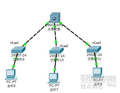

4.三层交换机提供DHCP服务
网络拓扑图如下:
三层交换机的配置:
switch>enable
switch#conf t
switch(config)#vlan 2
switch(config-vlan)#exit
switch(config)#vlan 3
switch(config)#int vlan 1
switch(config-if)#ip add 192.168.0.1 255.255.255.0
switch(config-if)#no shut
switch(config)#exit
switch(config)#int vlan 2
switch(config-if)#ip add 172.16.1.1 255.255.255.0
switch(config)#exit
switch(config)#int vlan 3
switch(config-if)#ip add 10.10.10.1255.255.255.0
switch(config)#exit
switch(config)#ip dhcp pool 192    /地址池名为192
switch(dhcp-config)#network 192.168.0.0 255.255.255.0  /分配的ip地址段
switch(dhcp-config)#default-router 192.168.0.1        /分配的默认路由
switch(dhcp-config)#dns-server 192.168.0.1           /分配的DNS地址
switch(dhcp-config)#exit
switch(config)#ip dhcp excluded-address 192.168.0.1 192.168.0.5 /排除分配的ip地址
switch(config)#ip dhcp pool 172       /地址池名为172
switch(dhcp-config)#network 122.16.1.0 255.255.255.0    /分配的ip地址段
switch(dhcp-config)#default-router 172.16.1.1          /分配的默认路由
switch(dhcp-config)#dns-server 172.16.1.1              /分配的DNS地址
swithc(config)#ip dhcp excluded-address 172.16.1.1 172.16.1.5  /排除分配的ip地址
switch(config)#ip dhcp pool 10       /地址池名为10
switch(dhcp-config)#network 10.10.10.0 255.255.255.0    /分配的ip地址段
switch(dhcp-config)#default-router 10.10.10.1          /分配的默认路由
switch(dhcp-config)#dns-server 10.10.10.1              /分配的DNS地址
二层交换机与三层连接要把相应的端口设置为TRUNK,这样是在vlan1-vlan3中的客户端都可以自动获取ip地址了
