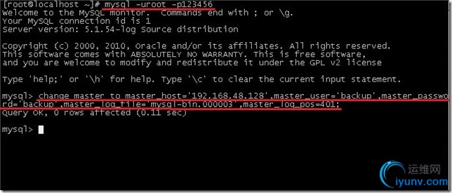

  3)、登录mysql,执行如下语句
  [root@localhost ~]# mysql -uroot –p123456
  mysql> change master to master_host='192.168.48.128',master_user='backup',master_password='backup',master_log_file='mysql-bin.000003',master_log_pos=401;

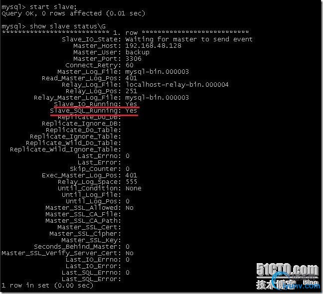

  4)、启动slave同步。
  mysql> start slave;
  5)、检查主从同步,如果您看到Slave_IO_Running和Slave_SQL_Running均为Yes,则主从复制连接正常。
  mysql> show slave status\G

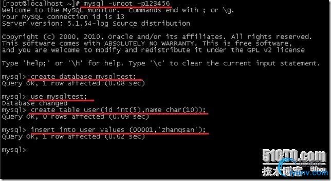

  在主数据库上新建一个库,并且在库中写一个表和一些数据。
  mysql> create database mysqltest;
  mysql> use mysqltest;
  mysql> create table user(id int(5),name char(10));
  mysql> insert into user values (00001,'zhangsan');

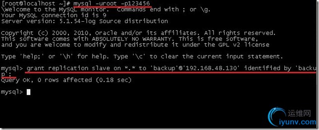

  2)、登录mysql,在mysql中添加一个backup的账号,并授权给从服务器。
  [root@localhost ~]# mysql -uroot –p123456 登录mysql
  mysql> grant replication slave on *.* to 'backup'@'192.168.48.130'>

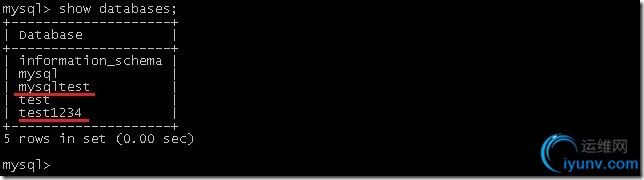

  3)、查看已有的数据库有哪些;
  mysql> show databases;

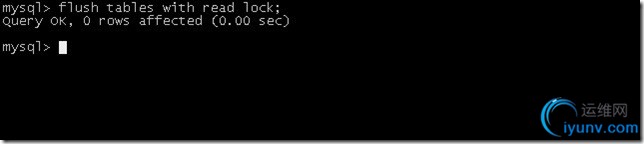

  4)、进行锁表操作,不让数据进行写入动作,这么做事为了防止从数据库的原始数据和主数据库的原始数据不一致。
  mysql> flush tables with read lock;

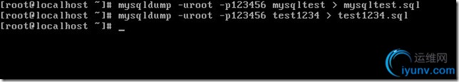

  6)、切换一个终端,使用mysqldump命令将刚才查询到的两个库导出来。
  mysql> mysqldump –uroot –p123456 mysqltest > mysqltest.sql
  mysql> mysqldump –uroot –p123456 test1234 > test1234.sql

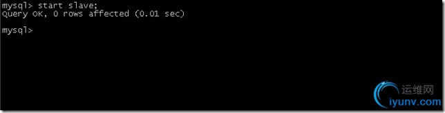

  6)、启动主从复制功能。
  mysql> start slave;

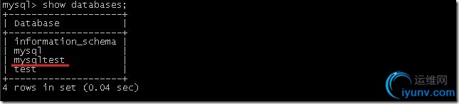

  在从数据库上查看是否正常同步:
  mysql> select * from user;
  上图可以看出,主从之间已经可以正常复制了。

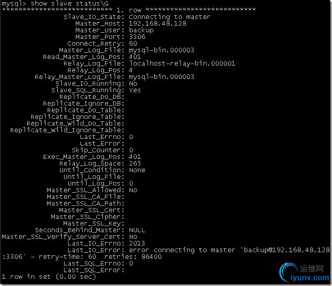

  一个朋友在做mysql主从复制的时候碰到了一些问题,他已经按照我之前的教程一步步做了。但是就是不知道是怎么回事。从数据库中使用命令show slave status\G查看到的结果如下图:
  我们知道,要想mysql主从复制成功的先决条件是Slave_IO_Running和Slave_SQL_Running均为Yes,而上图所示的结果显然是有一个不满足条件。
  再根据Last_IO_Error的错误代码2013及下面的错误提示我们可以知道,从数据库无法正常连接到主数据库。
