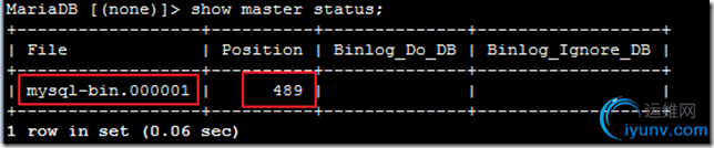

  MariaDB [(none)]> show master status; 查看当前日志和位置。
  好的,主节点的复制权限账号建立好了,下边去从节点连接主节点。

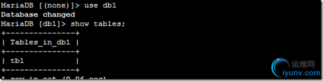

  可以看到中继日志在动了。我们现在去master上创建一些数据,看看能不能同步过来。
  mysql> create database db1;
  mysql> use db1
  Database changed
  mysql> create table tb1(>  Query OK, 0 rows affected (0.16 sec)
  在slave上查看。

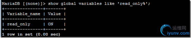

  复制中应该注意的问题:
  1、如何限制从服务器只读?
  更改slave的全局服务器变量read-only为YES;
  注意:此限制对于拥有SUPER权限用户无效;
  MariaDB [mysql]> SET GLOBAL read_only = 1;   #临时修改,永久修改需要卸载配置文件中mysqld段
  [mysqld]
  read_only = 1
  阻止所有用户执行写操作:
  MariaDB [mysql]> flush tables with read lock;     #对超级用户同样有效。
  2、如何保证主从复制时的事务安全?
