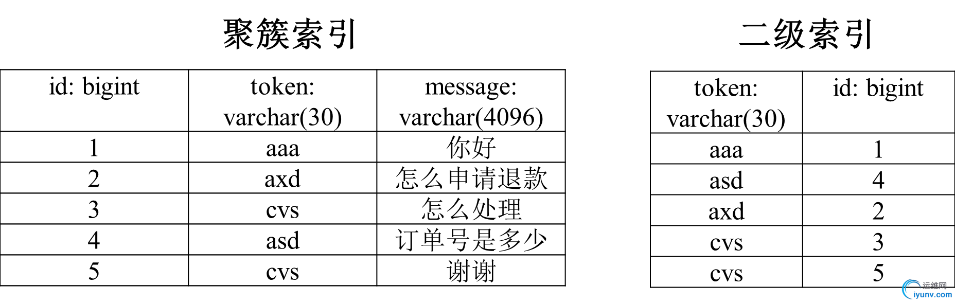

  message: varchar(4096)
  innodb对于主键使用了聚簇索引,这是一种数据存储方式,表数据是和主键一起存储,主键索引的叶结点存储行数据。对于普通索引,其叶子节点存储的是主键值。
  图4 聚簇索引和二级索引

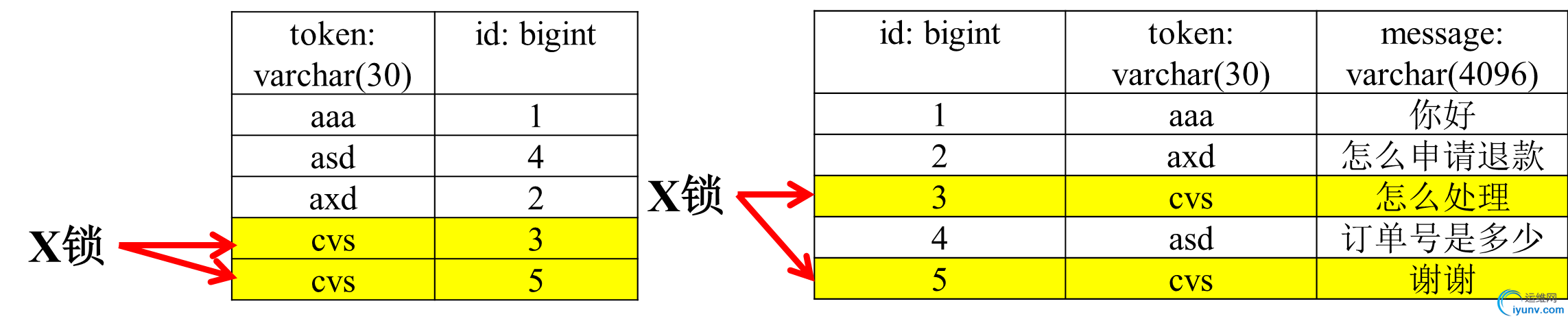

  2)delete from msg where token=’ cvs’;
  由于token是二级索引,因此首先锁住二级索引(两行),接着会锁住相应主键所对应的记录;
DSC0005.png                                                                        图6
  3)delete from msg where message=订单号是多少’;
  message没有索引,所以走的是全表扫描过滤。这时表上的各个记录都将添加上X锁。
DSC0006.png                                                                         图7

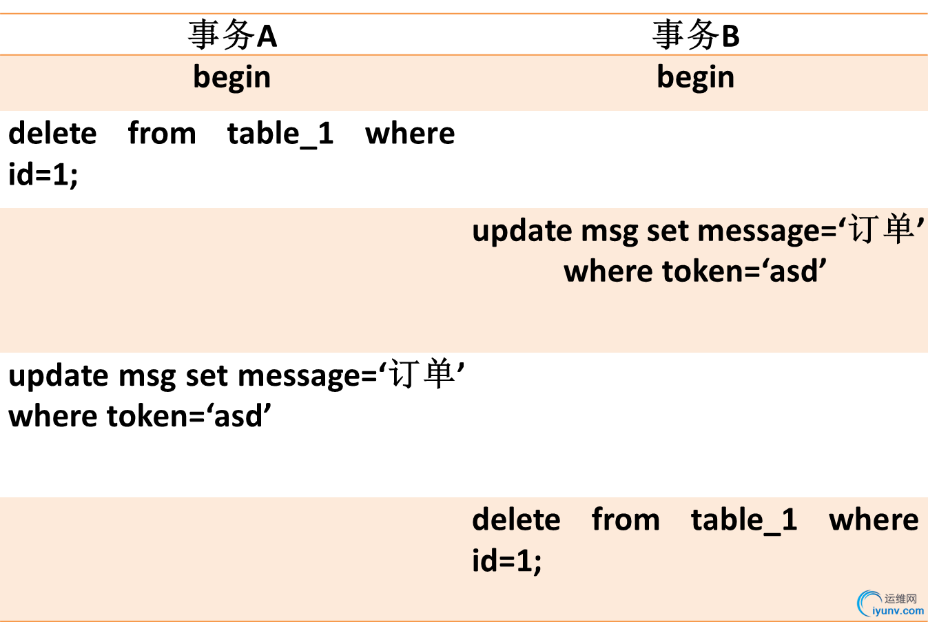

3.1不同表相同记录行锁冲突
  这种情况很好理解,事务A和事务B操作两张表,但出现循环等待锁情况。
  图10

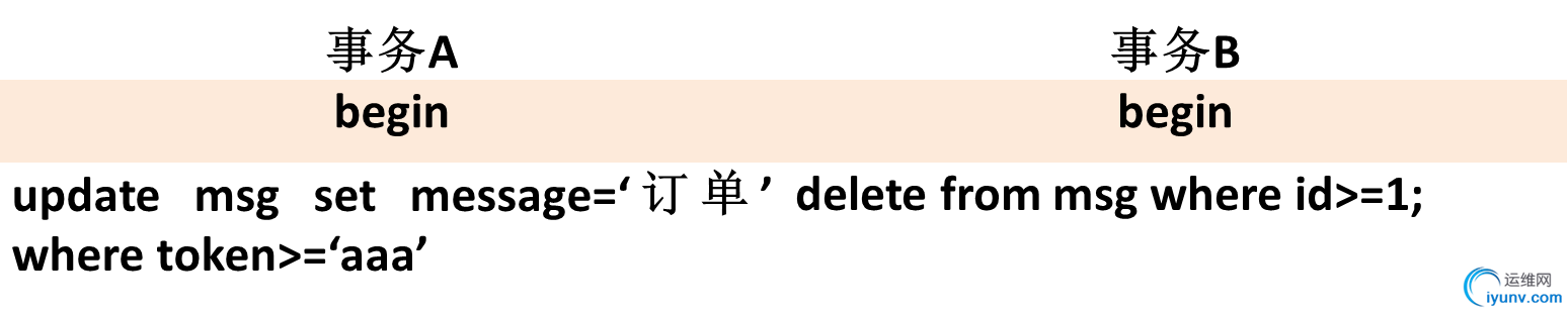

  这种情况比较隐晦,事务A在执行时,除了在二级索引加锁外,还会在聚簇索引上加锁,在聚簇索引上加锁的顺序是[1,4,2,3,5],而事务B执行时,只在聚簇索引上加锁,加锁顺序是[1,2,3,4,5],这样就造成了死锁的可能性。

12345start tran1 updateSessionUser2 deleteHeartCheckDOByToken...commit  这不就是图10描述的死锁嘛!
