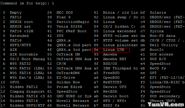

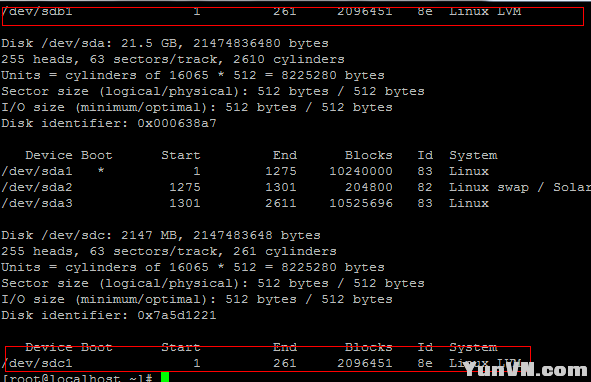

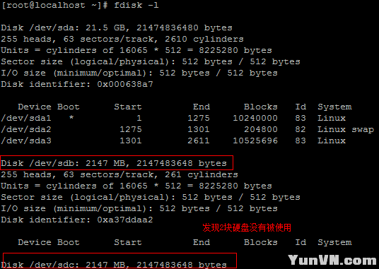

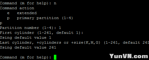

每个硬盘都建一个分区
2个硬盘一样操作然后w保存并退出
fdisk -l 查看硬盘

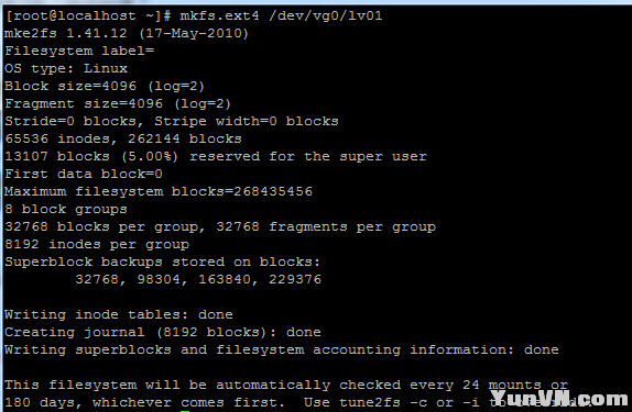

[iyunv@localhost ~]# mkfs.ext4 /dev/vg0/lv01    格式化

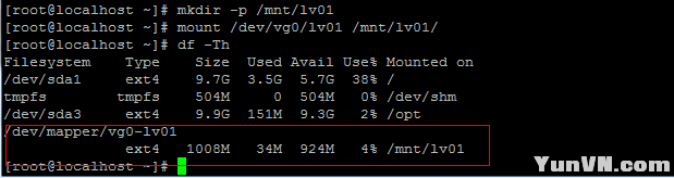

[iyunv@localhost ~]# mkdir -p /mnt/lv01
root@localhost ~]# mount /dev/vg0/lv01 /mnt/lv01/            挂载
root@localhost ~]# df -Th
Filesystem    Type    Size  Used Avail Use% Mounted on
/dev/sda1     ext4    9.7G  3.5G  5.7G  38% /
tmpfs        tmpfs    504M     0  504M   0% /dev/shm
/dev/sda3     ext4    9.9G  151M  9.3G   2% /opt
/dev/mapper/vg0-lv01
              ext4   1008M   34M  924M   4% /mnt/lv01

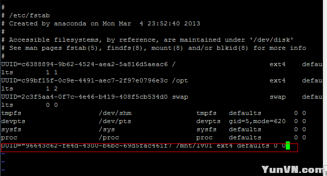

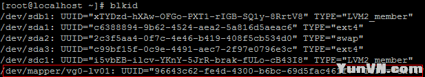

用blkid 查看UUID
然后vi编辑器进去编辑

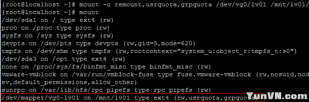

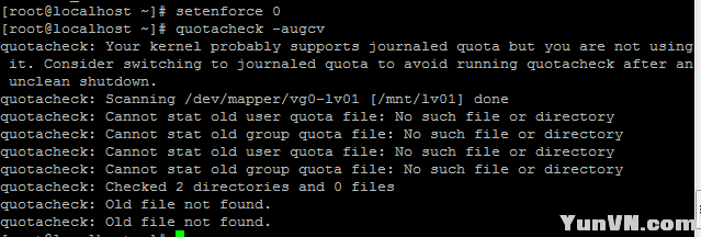

重新挂载制定的分区,以便增加用户,组配额管理功能支持!
setenforce 0 关闭linux安全服务
检测磁盘配额:
quotacheck  -a 所有 -u 用户 -g 组 -v过程 -c 创建

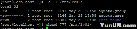

先赋予权限 等会好测试

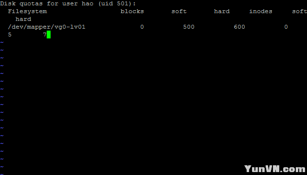

  • filesystem  表示配置记录对应的文件类型
  • blocks 表示用户当前使用的磁盘容量 程序自动计算 无需修改
  • inodes 表示用当前已经拥有的文件数量 自动计算
  • soft  对应磁盘容量的软限制数量
  • hard 对应磁盘容量的硬限制数量
  • soft 第六列 对应文件数量的软限制数量
  • hard 第七列 对应文件数量的硬限制数量

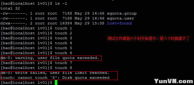

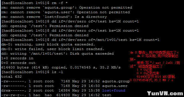

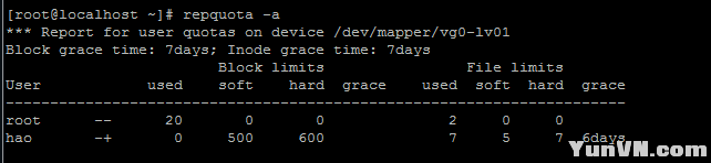

限制文件大小500KB,硬限制600K 限制文件数量5,硬限制7个
必须要开启哦
超级管理员用这条命令 可以看到 用户的配额信息 repquota -a
普通用户 用这条命令可以看到 quota -u 用户名字

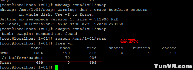

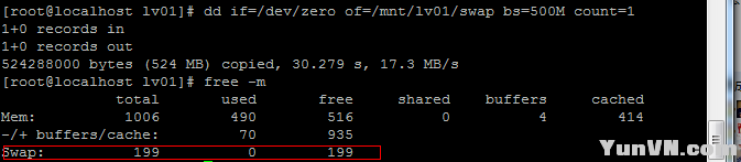

小技巧:这里 可以用这条命令我们可以直接创建个文件作为交换空间 swap
[iyunv@localhost lv01]# dd if=/dev/zero of=/mnt/lv01/swap bs=500M count=1
正则表达式
原始大小
直接做成交换分区空间!前面讲过怎么格式化 挂载 交换分区!
