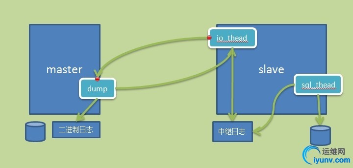

mysql 主从复制模式主要为master负责接收用户的请求,DDL,DML,DCL等操作,slave主要负责同步master的二进制日志,以便备份数据。在一此数据库访问量比较大的场景,master-slave模式还可以结合mysql-proxy做读写分离,mysql-proxy负责将用户的写请求转发到master,将用户的读请求转发到slave,以分担数据库的压力。甚至更健壮的系统,一个master对应多个slave,做成高可用HA集群,当master宕机的时候,多个slave会协商出一个slave重新成为master,以达到服务的持续性。
        在mysql master-slave架构中,slave会启动两个主要的线程,一个是io thread,另一个是sql thread。大家都知道,mysql的replication主要是通过slave同步master中的二进制日志,然后将二进制日志先储存在slave中的中继日志中,然后再在本地通过读取中继日志执行sql操作。io thread主要完成的工作就是第一步,而sql thread主要工作是从中继日志中读取日志,然后进行本地操作。而对于master而言,也会启动一条dump线程,该线程主要的作用是响应slave的io thread请求,将二进制日志发送到slave。主要流程图如下: wKiom1VANwbiCkNFAADbR8DA6No439.jpg

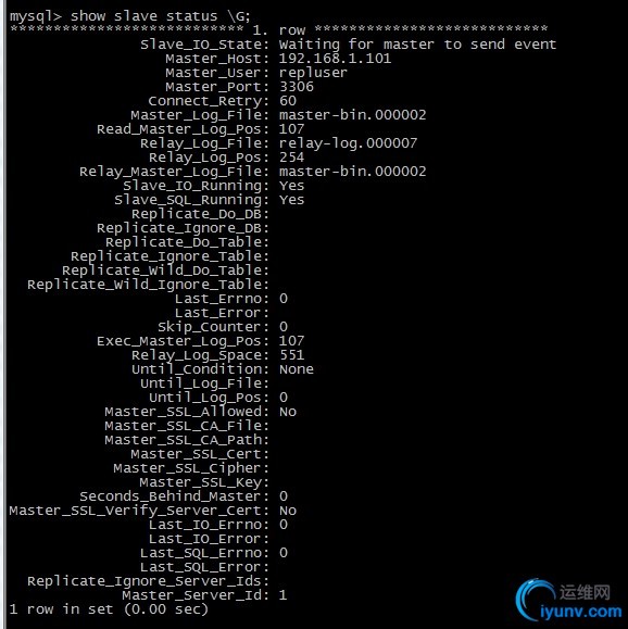

        在slave中可查看slave的状态信息
        mysql> show slave status \G;
            看到以上信息,恭喜你,master-slave已经搭建成功了。
