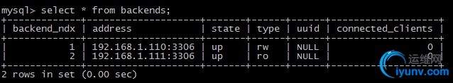

        管理后台只有一条sql语句有用,查看backends的状态信息:
        mysql> select * from backends;
        可看到此时的backends有两个,但状态为unknown.,且master为读写模式,slave为主从模式
        当在主中进行相关非查询操作时,master的state会变成up。当进行查询时,slave的状态也会变
        成up,当二者都激活后,mysql-proxy就能进行读写分离了。

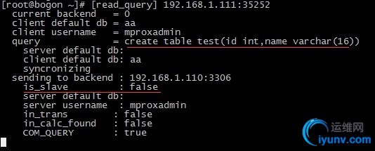

        由于mysql-proxy启动时日志级别设计为debug,所以在mysql-proxy所在机子可以轻易地看到日志
        信息,首先在slave上连接上mysq_proxy,在刚才创建的aa数据库中创建一张test表,
        这时在mysql-proxy中看到的日志是:
        由is_slave为false可知道,这个创表语句是在master中执行的。

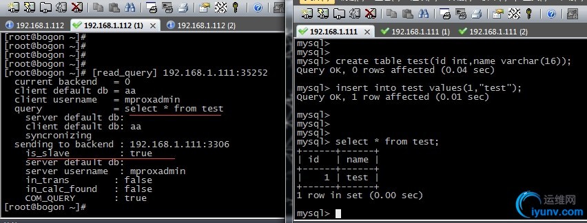

        下面我们为这个表插入一条数据,然后再select出来
        mysql> insert into test values(1,"test");
        mysql> select * from test;
    这时发现select语句,is_slave为true,也就是查询是在slave中执行的。
    以后每执行查询操作都会在slave中执行,其它的操作都会在master中执行,这就实现了mysql的读写
    分离。
