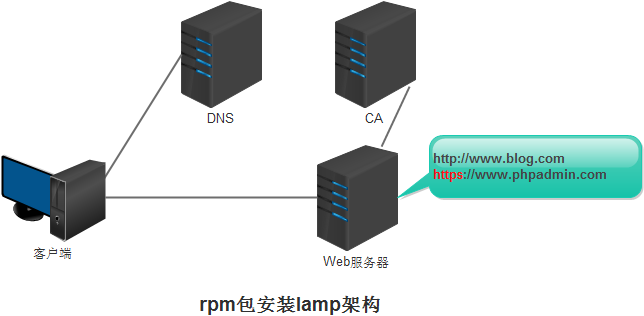

一、拓扑图

2)访问方式
  客户端通过访问Web服务器上的网站,首先由DNS服务器解析网站的IP,客户端通过解析的IP地址找到服务器,由服务器分别提供不同的网站地址,服务器通过rpm包格式安装配置lamp架构,提供两个虚拟主仙,一个用于wordpress,一个用于phpMyAdmin,其中wordpress用于http://www.blog.com地址访问,phpMyAdmin提供的网站为https://www.phpadmin.com
  Web服务器向CA服务器申请证书,以构建HTTPS通信,客户端把CA服务器的证书导出到浏览器受信任的根证书颁发机构中,以加密方式能Web服务器提供的HTTPS进行通信。
在访问www.phpadmin时将自动跳转到https://www.phpadmin.com,不用输入https,就能访问https://www.phpadmin.com站点,轻松的管理Mysql数据库了。

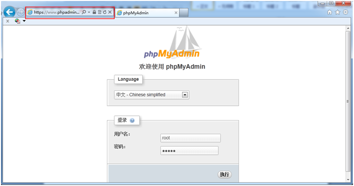

十六、访问www.phpadmin.com
  在访问www.phpadmin时不用输入https://www.phpadmin.com,直接输入www.phpadmin.com,Web服务器会自动的跳转至https://www.phpadmin.com,就能访问https://www.phpadmin.com站点,轻松的管理Mysql数据库了。
这个过程就像访问百度一下,百度会自动的跳转至https://www.baidu.com
登录后轻松的管理MySQL数据库;
