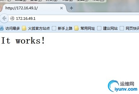

检验一下/etc/init.d/httpd24start,看80端口是否启动。
把httpd24添加到服务启动项中
chkconfig --add httpd24
chkconfig httpd24 on
httpd服务启动,截图如下。
图1

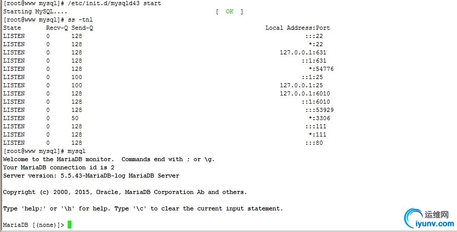

检验是否启动,截图如下
/etc/init.d/mysqld43 start
图2
