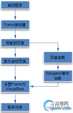

  1. Windows Phone 7 页面的启动顺序: 当应用程序被加载时,一个PhoneApplicationFrame会被创建。然后这个Frame会告知导航到MainPage。当页面加载和导航的时候,启动画面会被显示。当导航任务完毕后,Navigated事件被加载,这时候会把PhoneApplicationFrame设为应用程序的RootVisual。此时,应用程序对用户才可用,具体的顺序图如下:

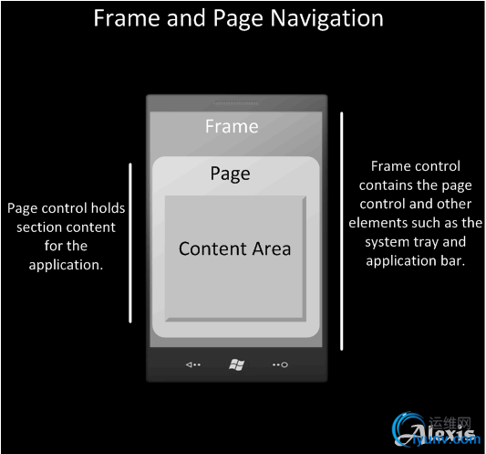

   2. PhoneApplicationFrame与PhoneApplicationPage的关系图如下

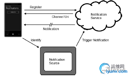

  8. Push Notification的流程图如下(大家可以联想 Jake Lin 讲的好莱坞故事)

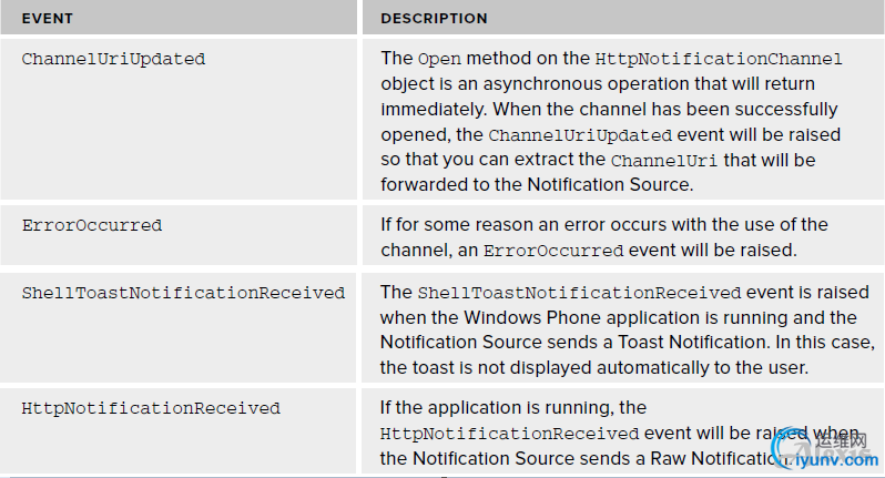

  9. Push Notification中的一些事件
