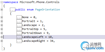

  2. Windows Phone 7 中的Orientation的枚举值

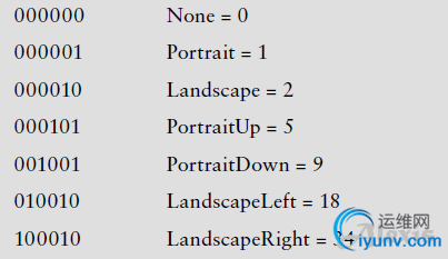

  可以看到横排、竖排等的值,你会很奇怪,怎么数字这么没有规律,我们来看下这些数字对应的二进制值
  你有没有注意到Portrait相关的最低为都是1?

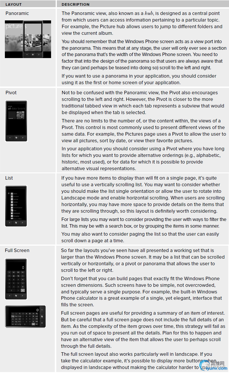

   6. Windows Phone 7 中页面布局有如下几种方式
