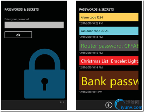

  The Main Page    本应用的主页面包含了用户笔记的列表,如图21.2所示。点击每条记录,可以对其进行浏览和编辑。应用程序栏上的按钮使得我们可以增加新的记录。但在列表形成并显示之前,用户必须输入正确的密码。在用户没有登录的情况下,LoginControl除了header以外,会占据整个页面,应用程序栏中也没有了新增记录的按钮。
图21.2 应用程序主页面

  ? 如图21.3所示,应用程序栏的第一个menu起到下面的作用:在用户没有登录的情况下给出密码提示,在用户已经登录的情况下给出密码修改页面。
