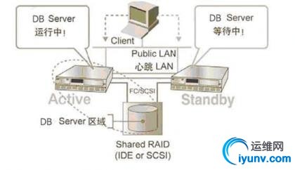

双机热备方案在进行讨论的时候一定要考虑到很多的因素,其中在各种环境下应用的时候需要格外的引起注意。当然还是有主要的两方式可以借鉴考虑的。
第一种,双机热备它的工作原理是使用两台服务器,一台作为主服务器(Active),运行应用系统来提供服务。另一台作为备机,安装完全一样的应用系统,但处于待机状态(Standby)。当Active服务器出现故障时,通过软件诊测将Standby机器激活,保证应用在短时间内完成恢复正常使用。
第二种,双机互备方式则是在双机热备的基础上,两个相对独立的应用在两台机器同时运行,但彼此均设为备机,当某一台服务器出现故障时,另一台服务器可以在短时间内将故障服务器的应用接管过来,从而保证了应用的持续性,这种方式实际上是双机热备方案的一种应用。
    但目前使用最多的还是主从模式的双机热备方案。

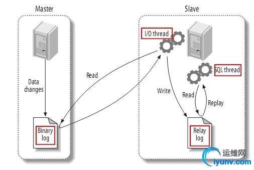

        整体上来说,复制有3个步骤:
         (1)    master将改变记录到二进制日志(binary log)中(这些记录叫做二进制日志事件,binary log events);
         (2)    slave将master的binary log events拷贝到它的中继日志(relay log);
         (3)    slave重做中继日志中的事件,将改变反映它自己的数据。
下图描述了复制的过程:
    1. 作为主服务器Master,会把自己的每一次改动都记录到二进制日志 Binarylog 中。 (从服务器会负责来读取这个log, 然后在自己那里再执行一遍。)
    2. 作为从服务器Slave, 会用master上的账号登陆到 master上, 读取master的Binarylog,  写入到自己的中继日志 Relaylog, 然后自己的sql线程会负责读取这个中继日志,并执行一遍。  到这里主服务器上的更改就同步到从服务器上了。
    在mysql上可以查看当前服务器的主,从状态。 其实就是当前服务器的 Binary(作为主服务器角色)状态和位置。 以及其RelayLog(作为从服务器)的复制进度。

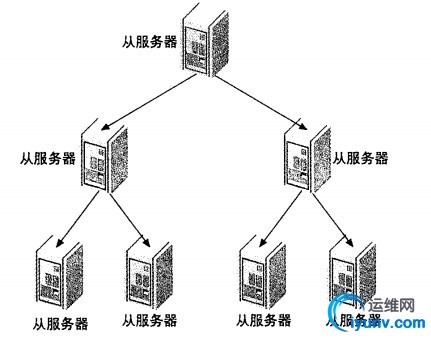

4、级联复制架构 Master –Slaves - Slaves

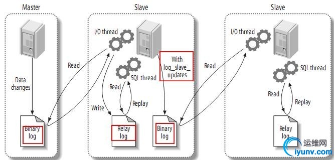

    在有些应用场景中,可能读写压力差别比较大,读压力特别的大,一个Master可能需要上10台甚至更多的Slave才能够支撑注读的压力。这时候,Master就会比较吃力了,因为仅仅连上来的SlaveIO线程就比较多了,这样写的压力稍微大一点的时候,Master端因为复制就会消耗较多的资源,很容易造成复制的延时。
遇到这种情况如何解决呢?这时候我们就可以利用MySQL可以在Slave端记录复制所产生变更的BinaryLog信息的功能,也就是打开—log-slave-update选项。然后,通过二级(或者是更多级别)复制来减少Master端因为复制所带来的压力。也就是说,我们首先通过少数几台MySQL从Master来进行复制,这几台机器我们姑且称之为第一级Slave集群,然后其他的Slave再从第一级Slave集群来进行复制。从第一级Slave进行复制的Slave,我称之为第二级Slave集群。如果有需要,我们可以继续往下增加更多层次的复制。这样,我们很容易就控制了每一台MySQL上面所附属Slave的数量。这种架构我称之为Master-Slaves-Slaves架构
这种多层级联复制的架构,很容易就解决了Master端因为附属Slave太多而成为瓶颈的风险。下图展示了多层级联复制的Replication架构。
    当然,如果条件允许,我更倾向于建议大家通过拆分成多个Replication集群来解决上述瓶颈问题。毕竟Slave并没有减少写的量,所有Slave实际上仍然还是应用了所有的数据变更操作,没有减少任何写IO。相反,Slave越多,整个集群的写IO总量也就会越多,我们没有非常明显的感觉,仅仅只是因为分散到了多台机器上面,所以不是很容易表现出来。
    此外,增加复制的级联层次,同一个变更传到最底层的Slave所需要经过的MySQL也会更多,同样可能造成延时较长的风险。
    而如果我们通过分拆集群的方式来解决的话,可能就会要好很多了,当然,分拆集群也需要更复杂的技术和更复杂的应用系统架构。
