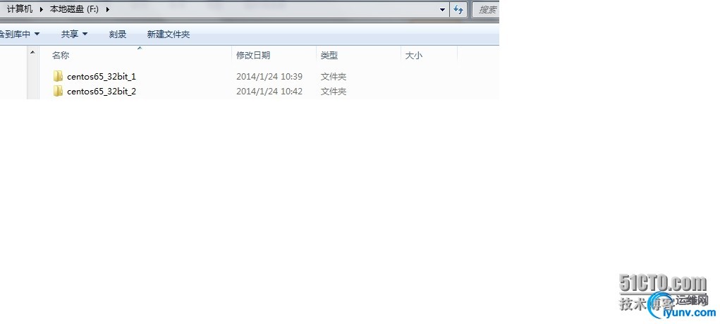

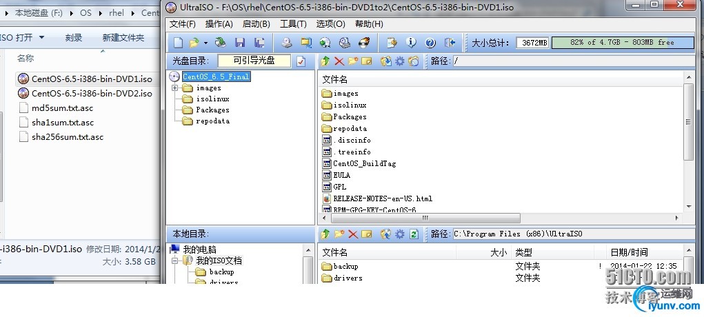

2、用UltraISO解压CentOS6.532bit的两个ISO文件,如下:
它有两个ISO文件,全部解压缩到两个目录里去。一般只要第一个就可以。
顺便说一下,这里必须用ISO工具解开,不要用WinRAR图省事,否则后面不能正常安装。可以试一下,用winrar解开后,在repodata下看不到文件后缀名,后面安装就提示找不到文件

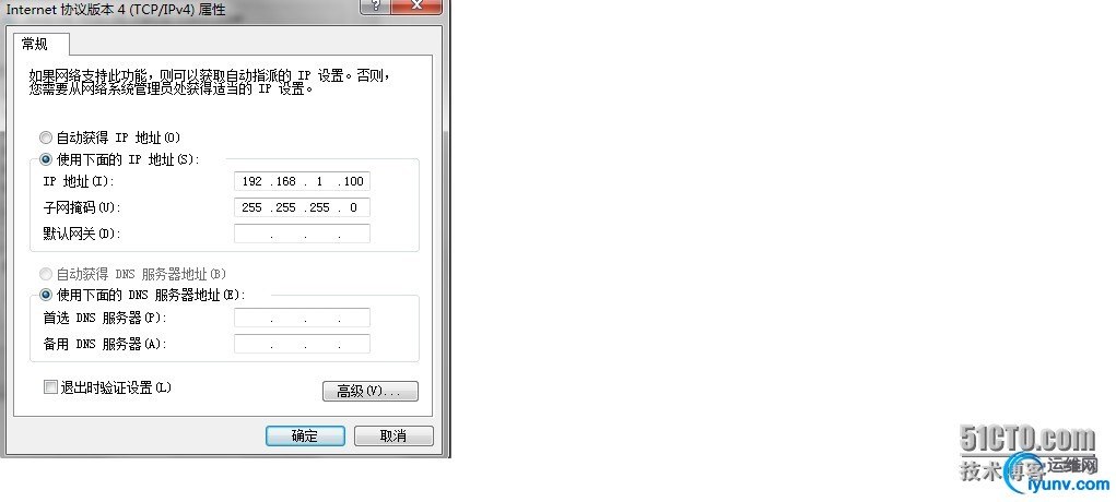

4、设置网络
做今个实验只能用有线连接,说白了就是只要你的有线网卡能工作就行。
我现在就禁用了无线网卡;
而有线网卡的ip地址手工分配:

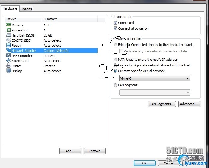

这是本机的网络设置,下面还要设置新安装的Vmware的网络
具体怎样使用vmware来新建一个虚拟机,我不讲了,但是这个新建好的虚拟机的网络一定要改成上图的1或者2。

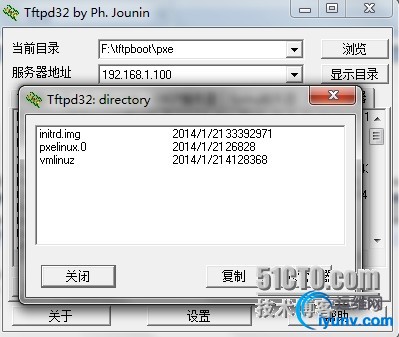

5、设置Tftpd32
来到X:\tftpboot\Tftpd32\(这里的X代表你个人的盘符)下,双击打开tftpd32.exe程序
在“当前目录”写X:\tftpboot\pxe,点击“显示目录”按钮,能看到initrd.img、pxelinux.0、vmlinuz这三个文件就可以:

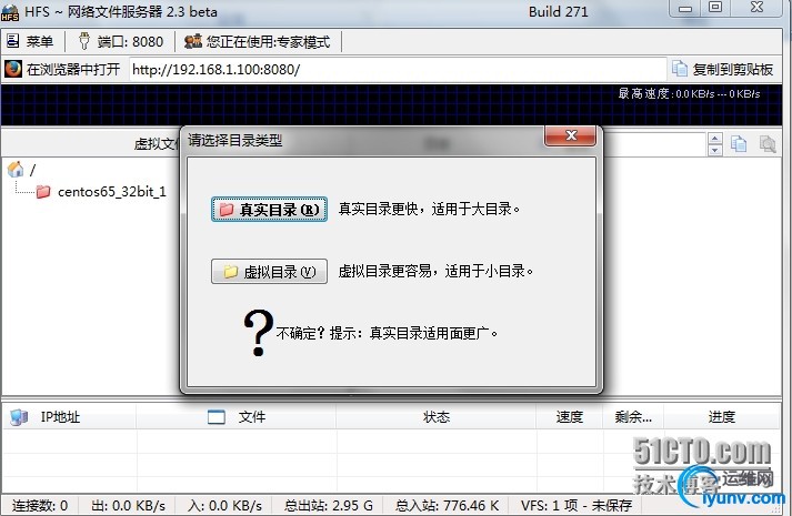

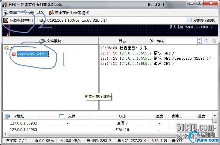

7、设置hfs2.3b271
在X:\tftpboot\hfs2.3b271目录下,找到并打开hfs.exe文件,如下图:
在左边有小房子的空白区域内右击鼠标,选中“从磁盘添加目录”,如下图:
找到文件夹的位置,会出现下面的提示,选中“真实目录”
现在改一下它的端口号,如下图:
单击图上“端口:8080”,弹出对话框,直接改成80即可。

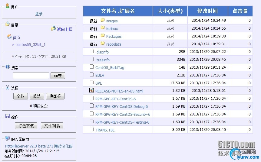

现在测试一下:
请照下图做,先用鼠标左键选中“虚拟文件系统”中的文件夹,它会变成蓝底
再单击“在浏览器中打开”,没有问题的话是可以在浏览器中看到我们的所有文件,如下图:
测试正常,完毕。

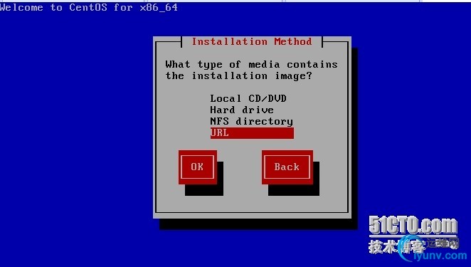

到了下图的“Installation Method”了,只选“URL”:
我只选择了ipv4的,不改也是一样的。
这下一步就写URL地址,就比照hfs.exe的地址写上去就是,如下图:
注意:不可以用centos6.5  64bit的initrd.img、vmlinuz来安装32bit的系统,但我的pxelinux.0还是64bit的,没有报错误。

第二步 配置上网环境
虚拟机还是用VMnet0,如下图:
图中标记的地方用1或者2都可以
下面就要确保本机能上网,那么虚拟机也就一定能上网了

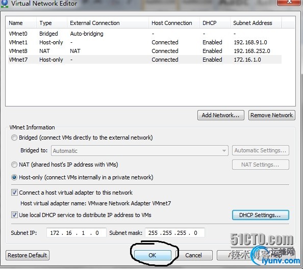

第五步 创建一个独立的网络
先修改vmware 的网络
在“开始”菜单里找到"Virtual Network Editor"这个工具,打开它
我们要新增一个网络VMnet7,如下图:
下面来设置VMnet7的网络,按照下图的1、2、3顺序来:
接着上面的第3项“DHCP Settings...”,打开一个设置IP的对话框,如下图:
把其中的开始、结束地址写好,按“OK”结束。
回到第一个界面,按“OK”结束Virtual Network Editor设置:
现在就可以断虚拟机的网络了,把它原来是VMnet0改为VMnet7,如下图:
再新增一台虚拟机winxp(其它也可以)做为测试机器。两台机器全在VMnet7里,这样一来就形成了一个独立的网络。这里提一下,不加测试的winxp也可以的,那就用宿主机和centos测试。

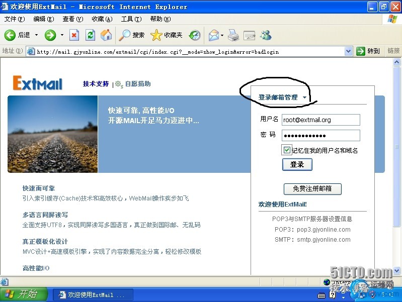

8、IE浏览器访问http://172.16.1.250/extmail或者
http://mail.gjyonline.com却不能访问正常的网页
我擦,在查了vi /var/log/httpd/error_log这个文件后,发现有大量的错误提示:
[TueJan 21 02:17:39 2014] [error] NSS_Initialize failed. Certificate database:/etc/httpd/alias.
[TueJan 21 02:17:39 2014] [error] SSL Library Error: -8038SEC_ERROR_NOT_INITIALIZED
最后在查网络知道答案:
chgrpvmail /etc/httpd/alias/*.db         //改成vmail的组就行!
就是这样就可以了!
9、可以正常打开网页了:
点击“登录邮箱管理”,输入用户名:root@extmail.org,密码:extmail*123*,点击“登录”,
提示404错误。

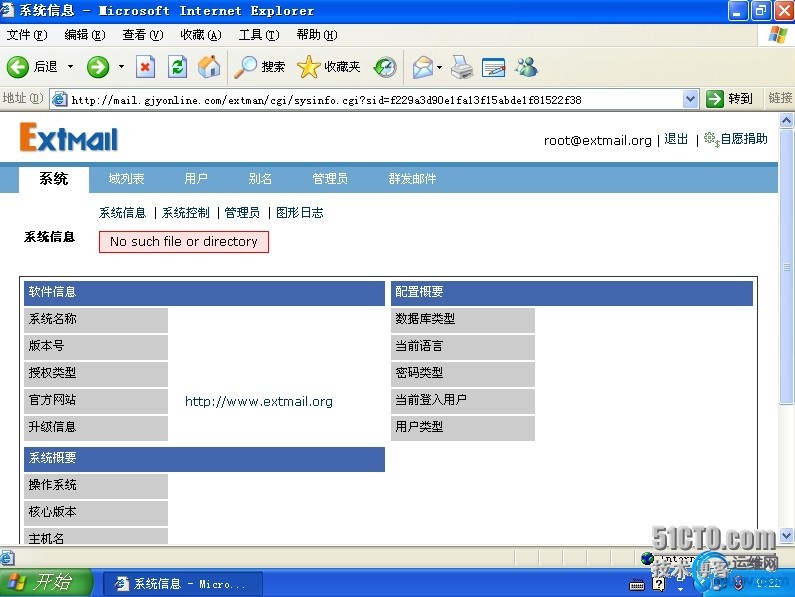

7、重新登录Extman
看到一片空白,好的,现在配置图形界面

10、启动 cmdserver(在后台显示系统信息)
[iyunv@mailrrdtool]# /var/www/extsuite/extman/daemon/cmdserver --daemon
