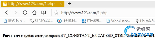

[iyunv@localhost ~]# vi /data/[url=]www/1.php[/url]  //编辑错误的php文件
<?php
ech "hello word"
在浏览器上按以上输入则会出现以下结果:
