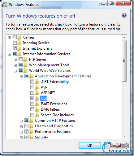

  在Windows7的控制面板-程序中“打开/关闭Windows功能”,在里面打开IIS,不要忘了打开IIS里的CGI(这个默认是不选的),如下图(不自己截了,直接用微软的图):

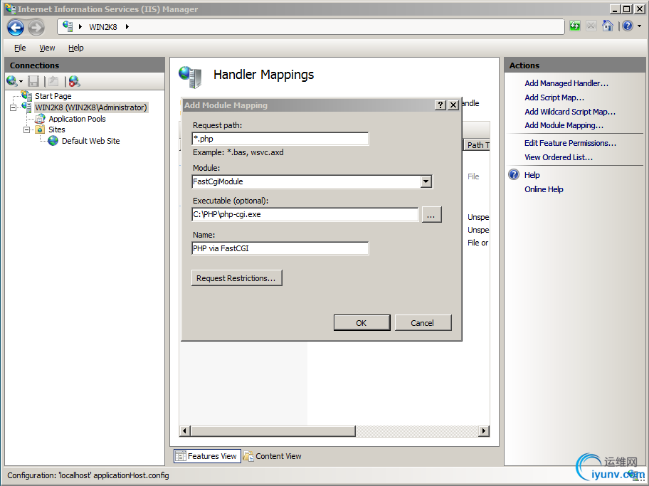

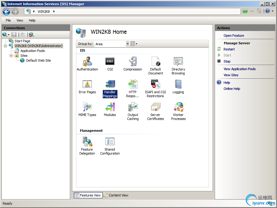

  下面,回到IIS上,打开IIS控制台,在左边树中选最顶级结点,也就是你的电脑名,然后在中间(功能视图)里打开“Handler Mappings”(中文叫“处理程序映射”),如下图:
  打开之后在最右边点“添加模块映射”(Add Module Mapping),照下图添加信息:
  (对不起,图是微软的,看不清,下面说一下)
  请求路径:*.php
  模块:FastCgiModule
  可执行文件:c:\php\php-cgi.exe(这里说一下,选的时候把类型由dll改成exe)
  名称:PHP via FastCGI

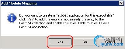

  然后OK,再然后Yes(如图)

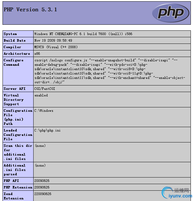

  到此,就可以enjoy了,怎么试?
  做一个test.php文件,里面的内容是,然后在浏览器里打localhost/..../text.php。
  (这一界面我用我自己的图,以证明我真配成了)
