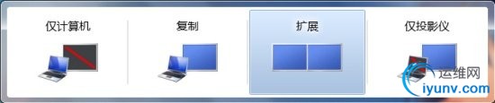

  双显示器对电脑用户来说是一个很有用的方式,借助双显示器你可以把一些程序分摊到两个屏幕上,比如用一个屏幕玩游戏,另一个屏幕则同时放电影。除了娱乐之外,对于工作而言,你也可以实现一边PS,另一边DW的方式来代替频繁的 Alt + Tab 操作。在Windows 7推出后,双显示器的配置也变得更加简单,Win + P 即可解决。今天,小编就来说一些Windows 7下的双显示器的小技巧,希望对各位有用。

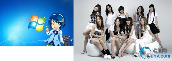

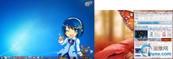

  打开Windows自带的图画工具(或者PS之类的图像工具),在图像--属性里将宽度改为3360像素(两张壁纸宽度相加),高度1200(两张壁纸里大的那一张高度)。接着把1440的壁纸粘贴进去,此时图片自动占据左上位置;然后再将1920的壁纸粘贴进去,适当调整位置,让两张壁纸顶端对齐且左右相连,左下方的空白可以不用管它,最后将拼接好的大图另存一下就完成了。整个过程一分钟都不需要,最终效果如下图:

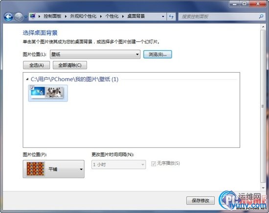

  进入Windows 7个性化设置,选中这张壁纸,图片位置改成“平铺”,保存修改后,你就会看到两台显示器分别呈现出这张壁纸的左右两个部分了,至于那块空白是不会显示出来的。

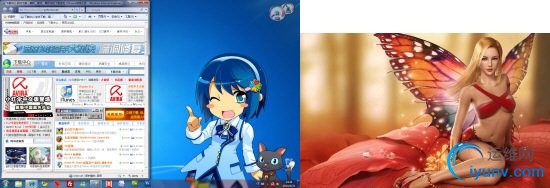

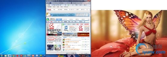

  和单显示器下的操作一样,按下 Win + 左/右方向键 就可以实现。当你在主屏幕启动了一个程序后,此时窗口为一般状态:

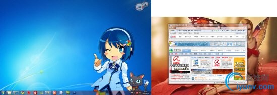

  按一次 Win + 右,会变成如下状态:

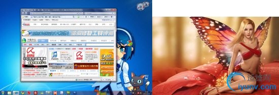

  继续重复按 Win + 右,就会看到下面这样一个循环,最后回到一开始的位置。
  同理,当你按下 Win + 左 的时候,就会反向进行上述循环,在你需要对3个或者更多个程序窗口进行切换操作的时候,利用这两套快捷键就可以把它们并排在桌面上,省去大量的切换操作。
