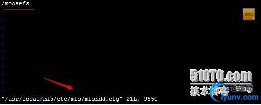

在配置文件mfshdd.cfg 中,我们给出了用于客户端挂接MooseFS 分布式文件系统根分区所使用的共享空间在各个chunkserver上的实际位置。建议在chunk server 上划分单独的空间给 MooseFS 使用,这样做的好处是便于管理剩余空间。

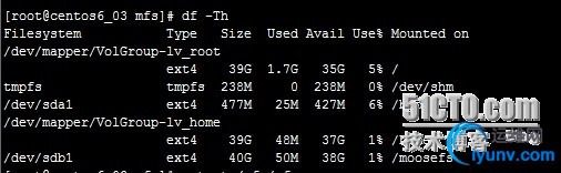

 我的两台chunk server分区是一样的,如下图:
此处我们假定要为在centos6_02和centos_03的/moosefs做映射,只要两台mfshdd.cfg 加入下面/moosefs即可。

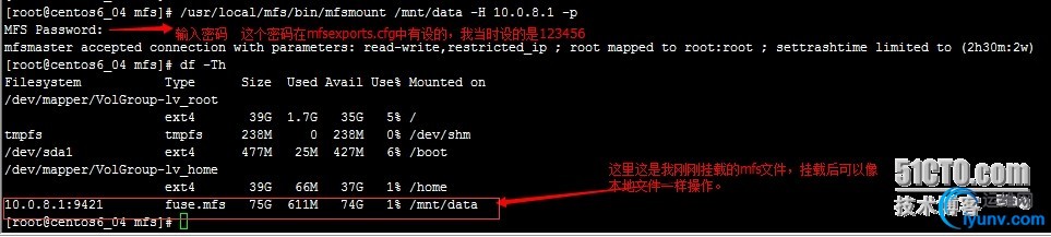

#/usr/local/mfsbin/mfsmount/mnt/data  -H mfsmaster -p
也可以用
#/usr/local/mfs/bin/mfsmount/mnt/data -H 10.0.8.1 –p
注:上面我们指定了挂载点 /mnt/data,没有指定mfs的挂载源,那么默认为mfs文件系统的/ 点。
如果要指定我们用 –S即可。
执行命令df –Th 检查分区情况,可能的输出如下:
