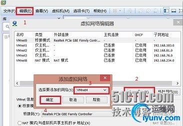

1、添加虚拟网络
     设置vmnet2的网络,只要将IP的前两段设置跟RS主机的一样,掩码也设为255.255.0.0,保证跟两台RS主机及调度器主机的一个内网网卡eth0在同一个网络中就可以,IP的第三段和第四段随便填
2、内网三台主机(调度器DIRECTOR、RS1、RS2)的网络设置
