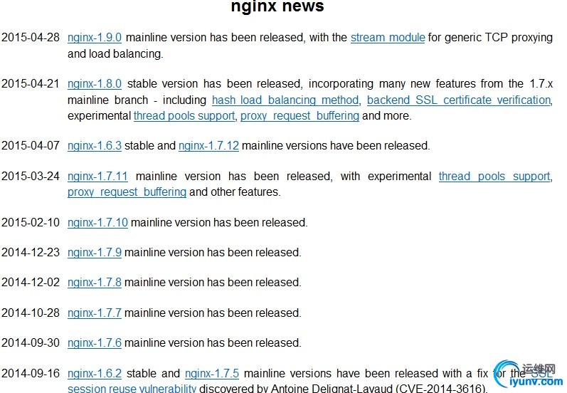

从Nginx官网(http://nginx.org/)可以看到,目前Nginx官方稳定版已到1.8.0,此处使用的是1.6.2版本,我们下载安装包开始编译。
