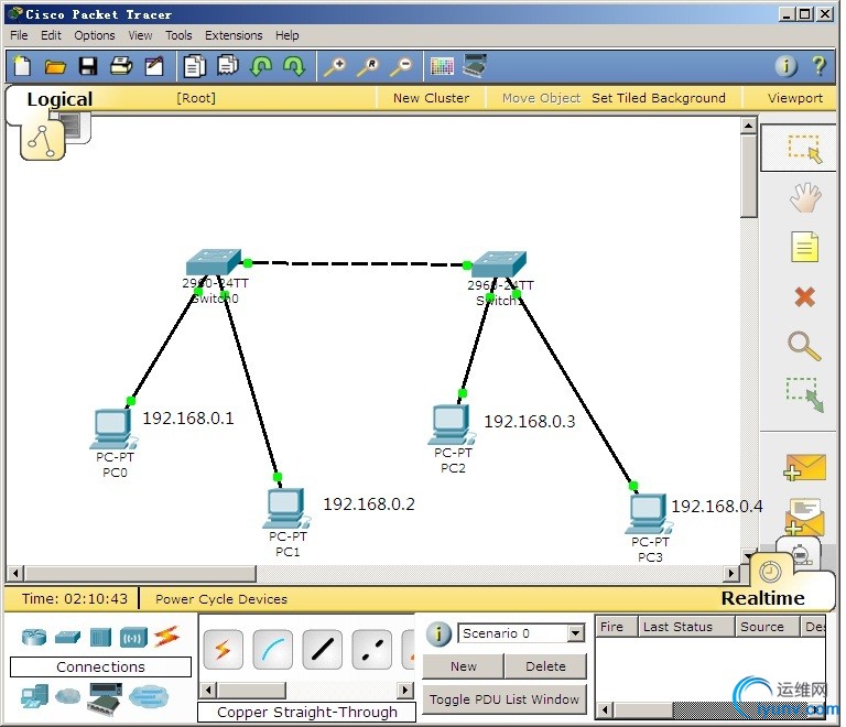

  1.vlan简单介绍:如图所示结构,因为交换机端口仅隔离冲突域,而不能隔离广播域,因此,四台PC虽然连接在两台交换机上,但是处于同一个广播域当中(关于冲突域广播域概念请查询相关资料)。vlan技术用在企业应用中,将同一局域网划分为虚拟的几个子局域网,即virtual lan。在下图中,如果没有配置vlan,则四台PC之间均可ping通,我们要做的是将192.168.0.1与192.168.0.3配置为一个vlan,192.168.0.2与192.168.0.4配置为一个vlan,这样只有处于同一个vlan下边的两台PC相互之间才能够ping通。
  2. 设备连接:
  设备连接如上图所示,示例端口连接为两交换机之间通过各自的0/3端口连接,192.168.0.1和192.168.0.3分别连接到交换机的0/1端口,192.168.0.2和192.168.0.4分别连接到交换机的0/2端口。

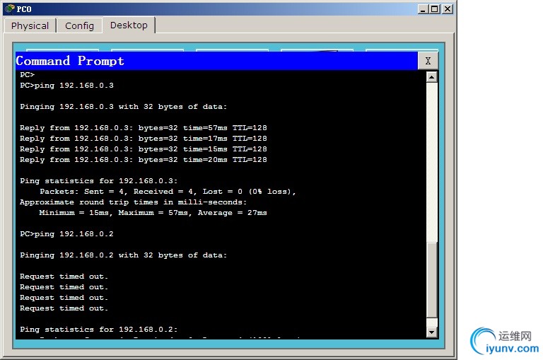

  4. 测试vlan配置前PC的连接情况:
  通过192.168.0.1这台PC尝试ping 192.168.0.2以及192.168.0.3,均能够ping通。配置完成之后的结果为仅能ping通192.168.0.3,因为192.168.0.2将被配置为和192.168.0.1不在同一个vlan。

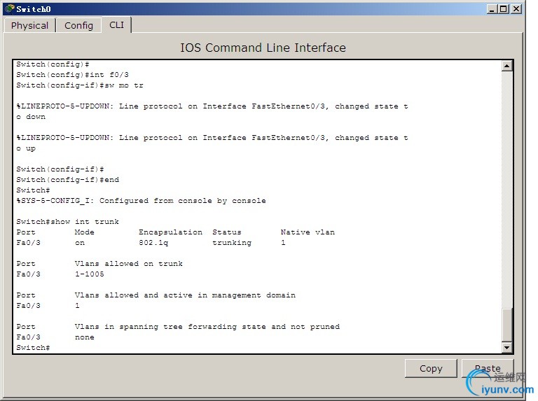

  5. 配置交换机端口为trunk:
  进入交换机Switch0的0/3端口,输入【switchport mode trunk】或者简略输入【sw mo tr】,设置该端口模式为trunk模式,所谓trunk模式就是让两个交换机的0/3端口可以同时传输不同vlan间的数据。同样设置Switch1的0/3端口模式为trunk. 通过【end】退出到特权模式,然后通过【show interface trunk】查看刚才配置的情况。

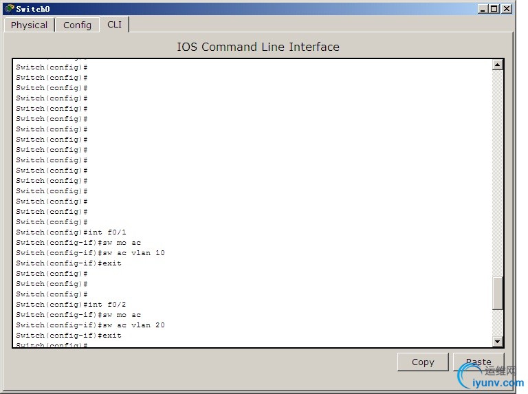

  7.  配置交换机端口分别属于不同vlan:
  进入交换机Switch0端口0/1,输入【switchport mode access】或者【sw mo ac】设置端口模式为接入模式【access】,输入【switchport access vlan 10】或者【sw ac vlan 10】将该端口加入【vlan 10】; 同样设置将0/2端口加入vlan 20。 同样设置将【Switch1】的【0/1】端口加入【vlan 10】, 【0/2】端口加入【vlan 20】.

  9. 查看配置完成情况:
  在【192.168.0.1】这台PC上,重新ping 【192.168.0.3】可以通,ping 【192.168.0.2】不通,说明配置正确了。因为此时【192.168.0.1】与【192.168.0.3】处于【vlan 10】, 而【192.168.0.2】与【192.168.0.4】处于【vlan 20】。
