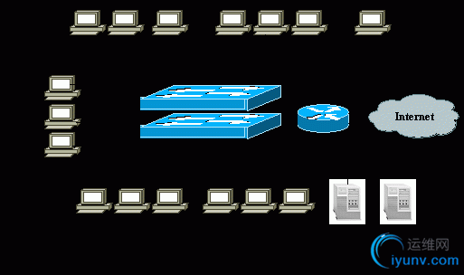

某企业有约90台计算机,主要使用网络的部门有:财务部(18)、人事部(10)、信息中心(10)、办公室(12)、生产车间(30),网络拓扑如图7.17所示。整个网络主干部分采用2台Catalyst2948网管型交换机(分别命名为sw1,sw2),一台Cisco2611路由器与Internet进行连接。所连的用户主要分布在以上5个部门。假设要对这5个部门用户单独划分VLAN,以确保相应部门网络资源的相对安全性。
    通过VLAN的划分,可以把企业主要网络划分为财务部、人事部、信息中心、办公室、生产车间等5部分,对应的VLAN号分别为100、200、300、400、500等,服务器单独划分一个VLAN,对应的VLAN号为600。各VLAN对应的VLAN组名分别为:cwb、rsb、xxzx、bgs、sccjdt。各VLAN对应的端口分布如表7-1所示。

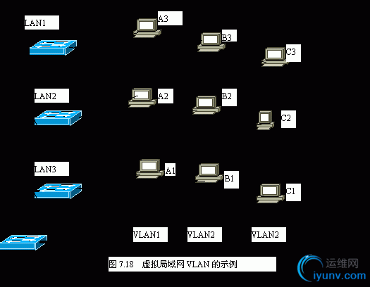

图7.18给出一个关于VLAN划分的示例。图7.18中使用了四个交换机的网络拓扑结构。有9个工作站分配在三个楼层中,构成了三个局域网,即:
LAN1:(A1,B1,C1),LAN2:(A2,B2,C2),LAN3:(A3,B3,C3)。
但这9个用户划分为三个工作组,也就是说划分为三个虚拟局域网VLAN。即:
VLAN1:(A1,A2,A3),VLAN2:(B1,B2,B3),VLAN3:(C1,C2,C3)。
在虚拟局域网上的每一个站都可以听到同一虚拟局域网上的其他成员所发出的广播。如工作站B1,B2,B3同属于虚拟局域网VLAN2。当B1向工作组内成员发送数据时,B2和B3将会收到广播的信息(尽管它们没有连在同一交换机上),但A1和C1都不会收到B1发出的广播信息(尽管它们连在同一个交换机上)。

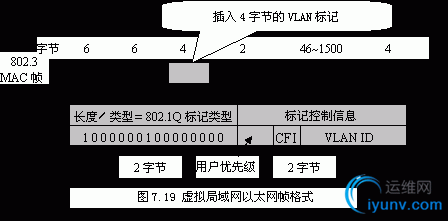

IEEE 802.1q标准定义了虚拟局域网的以太网帧格式,在传统的以太网的帧格式中插入一个4字节的标识符,称为VLAN标记,也称为tag域,用来指明发送该帧的工作站属于哪一个虚拟局域网。如图7.19所示。如果还使用传统的以太网帧格式,那么就无法划分虚拟局域网。
虚拟局域网标记字段的长度是4个字节,插入在以太网MAC帧的源地址字段和长度/类型字段之间。虚拟局域网标记的前两个字节和原来的长度/类型字段的作用一样,但它总是设置为0x8100(这个数值大于0x0600, 因此不是代表长度),称为802.1Q标记类型。当数据链路层检测到在MAC帧的源地址字段的后面的长度/类型字段的值是0x8100时,就知道现在插入了4个字节的VLAN标记。于是就检查该标记的后两个字节的内容。在后面的两个字节中,前3个比特是用户优先级字段,接着的一个比特是规范格式指示符(CFI:Canonical Format Indicator),最后的12比特是该虚拟局域网的标识符VID, 它唯一地标志这个以太网帧是属于哪一个VLAN。在801.1Q标记(4个字节)后面的两个字节是以太网帧的长度/类型段。
因为用于虚拟局域网的以太网帧的首部增加了4个字节,所以以太网帧的最大长度从原来的1518字节变为1522字节。

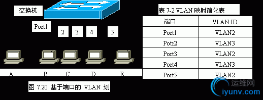

在静态VLAN中,由网络管理员根据交换机端口进行静态的VALN分配,当在交换机上将其某一个端口分配给一个VLAN时,其将一直保持不变直到网络管理员改变这种配置,所以又被称为基于端口的VLAN。也就是根据以太网交换机的端口来划分广播域。也就是说,交换机某些端口连接的主机在一个广播域内,而另一些端口连接的主机在另一广播域,VLAN和端口连接的主机无关,如图7.20和表7-2所示。
假定指定交换机的端口1、3、5属于VLAN2,端口2、4属于VLAN3,此时,主机A、主机C、主机E在同一VLAN,主机B和主机D在另一VLAN下。如果将主机A和主机B交换连接端口,则VLAN表仍然不变,而主机A变成与主机D在同一VLAN。基于端口的VLAN配置简单,网络的可监控性强。但缺乏足够的灵活性,当用户在网络中的位置发生变化时,必须由网络管理员将交换机端口重新进行配置。所以静态VLAN比较适合用户或设备位置相对稳定的网络环境

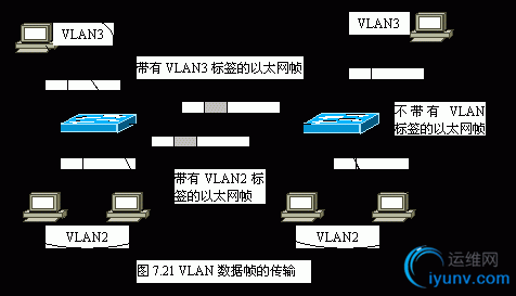

  目前任何主机都不支持带有Tag域的以太网数据帧,即主机只能发送和接收标准的以太网数据帧,而将VLAN数据帧作为非法数据帧。所以支持VLAN的交换机在与主机和交换机进行通信时,需要区别对待。当交换机将数据发送给主机时,必须检查该数据帧,并删除tag域。而发送交换机时,为了让对端交换机能够知道数据帧的VLAN ID,它应该给从主机接收到的数据帧增加一个tag域后再发送,其数据帧传输过程中的变化如图7.21所示。
  当交换机接收到某数据帧时,交换机根据数据帧中的tag域或者接收端口的缺省VLAN ID来判断该数据帧应该转发到哪些端口,如果目标端口连接的普通主机,则删除Tag域(如果数据帧中包含tag域)后再发送数据帧;如果目标端口连接的交换机,则添加Tag域(如果数据帧中不包含tag域)后再发送数据帧。为了保证在交换机之间的trunk链路上能够接入普通主机,以太网将还能够当检查到数据帧的VLAN ID和Trunk端口的缺省VLAN ID 相同时,数据帧不会被增加tag域。而到达对端交换机后,交换机发现数据帧中没有tag域时,就认为该数据帧为接收端口的缺省VLAN数据。
  根据交换机处理数据帧的不同,可以将交换机的端口分为两类
  l         Access端口:只能传送标准以太网帧的端口,一般是指那些连接不支持VLAN技术的端设备的接口,这些端口接收到的数据帧都不包含VLAN标签,而向外发送数据帧时,必须保证数据帧中不包含VLAN标签
  l         Trunk端口:既可以传送有VLAN标签的数据帧也可以传送标准以太网帧的端口,一般是指那些连接支持VLAN技术的网络设备(如交换机)的端口,这些端口接收到的数据帧一般都包含VLAN标签(数据帧VLAN ID和端口缺省VLAN ID相同除外),而向外发送数据帧时,必须保证接收端能够区分不同VLAN的数据帧,故常常需要添加VLAN标签(数据帧VLAN ID和端口缺省VLAN ID相同除外)。
