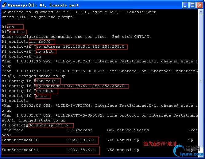

然后给R1配IP地址,并查看配置结果。
给R2配IP地址

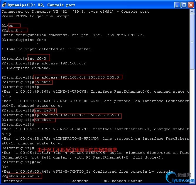

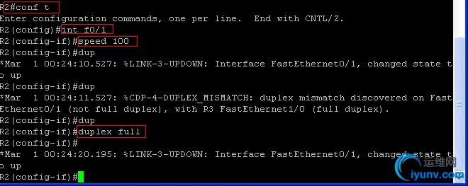

由于R3是路由器装换的交换机导致双工不匹配,所以要给R2的Fa0/1的接口配速率和双工

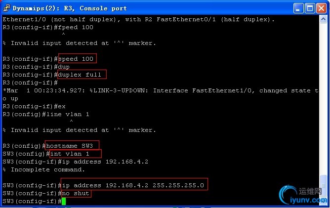

由于R3是路由器转换成的交换机,所以要关掉路由功能
同样要给R3的fa1/0接口配速率和双工,下面hostname是修改主机名。然后配置VLAN 1的IP地址作为管理IP使用。
根据实验要求,配置使用SSH加密方式登录,在SW3上配置相关属性,另外如果要管理的交换机跟PC机不在同一个网段必须要给交换机配置默认网关。

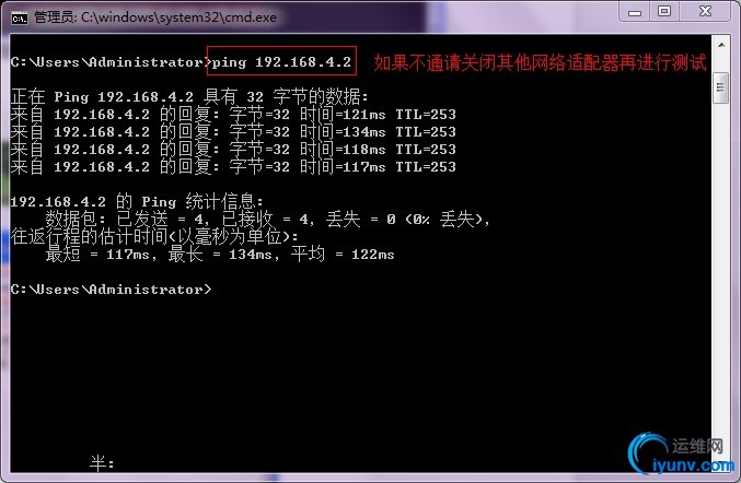

做R1到4段和R2到5段的静态路由
使用PC机测试拓扑图的连通性。

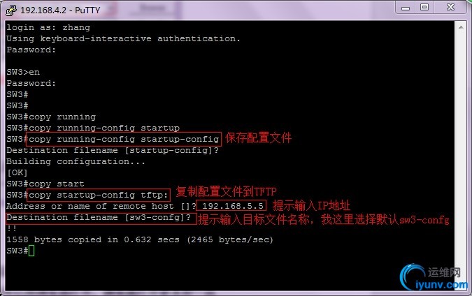

配置文件不管是对交换机还是对路由器都起着至关重要的作用,所以应该备份路由交换上面的配置文件到另外的磁盘进行保存。

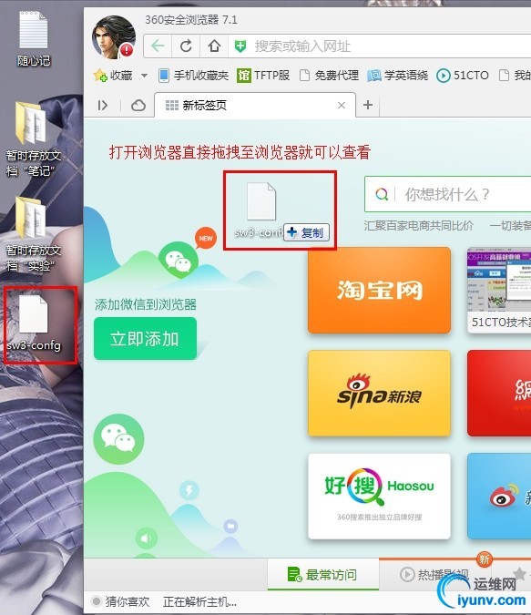

回车之后在桌面上就显示了一个刚才导出的文件。改一下扩展名可以用记事本打开,也可以用浏览器打开,浏览器打开更友好一点
此时我们可以看到SW3交换机上面的所有配置,而且和交换机上面使用show running-config查看是一样的全面和友好。

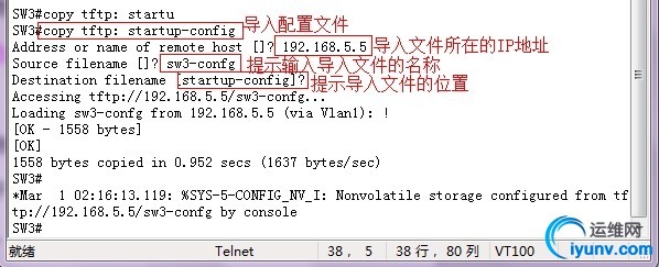

下面是导入配置文件的操作。

导入配置文件是
R1#copy tftp: startup-config按回车。按提示输入TFTP的IP地址
然后输入原来备份的配置文件名 按回车OK
交换机备份IOS的系统文件
SW1#dir flash:     查看flash的情况
SW1#copy flash:后面跟查看到的系统文件名  TFTP:
按回车然后输入TFTP的IP地址
这样就能备份到你在TFTP目录的位置

导入配置文件是
SW1#copy tftp: startup-config按回车。按提示输入TFTP的IP
