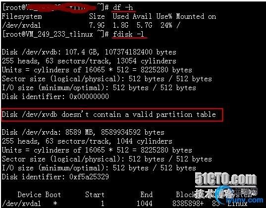

登录服务器后,可以使用“fdisk -l”命令查看数据盘相关信息。
使用“df –h”命令,无法看到未分区和格式化的数据盘。

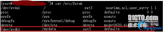

如果希望服务器在重启或开机时能自动挂载数据盘,必须将分区信息添加到/etc/fstab中。如果没有添加,则服务器重启或开机后,都不能自动挂载数据盘。
使用“echo '/dev/xvdb1 /mydata ext3 defaults 0 0' >>/etc/fstab”命令添加分区信息后,使用“cat /etc/fstab”命令查看,出现以下信息表示添加分区信息成功。

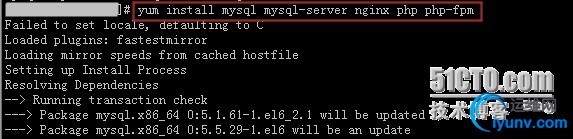

2. 在root权限下,通过命令 yuminstall 来安装软件,示例如下:

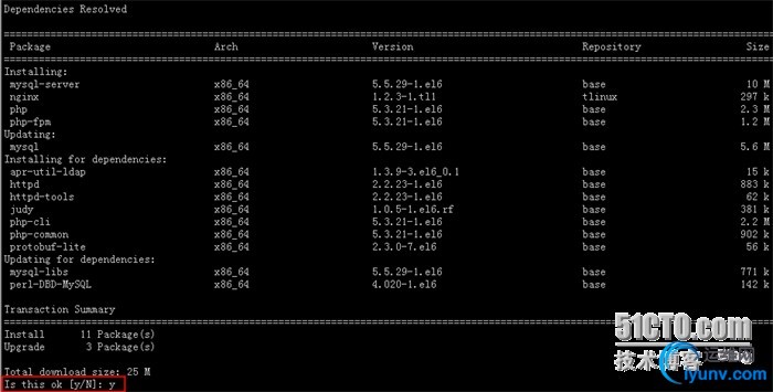

3. 系统会自动搜索相关的软件包和依赖关系,并且在界面中提示用户确认搜索到的软件包是否合适,如下图所示:

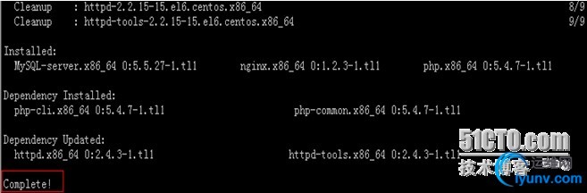

4. 输入“Y”确认后,开始安装软件,安装完成后会提示“Complete”,如下图所示:
