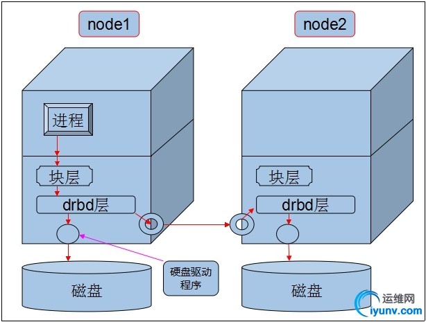

用户空间的应用程序存储数据时本来是直接向内核发起系统调用,通过内核的调度器调度硬盘驱动程序来实现在磁盘上写入数据的;
drbd的工作原理是在内核系统调用和硬盘驱动程序之间插入一个drbd层,当进程的存储请求到达内核的块层后不是直接通过调度器调度硬盘驱动,而是先经过drbd层;drbd不对数据做任何修改而仅是备份,然后将其中一份数据继续发往硬盘驱动完成本地存储,将复制的备份数据经由网卡发往其他节点的drbd,由drbd完成在其他节点的数据镜像备份;
注意:drbd一般工作于主从模式,不允许同时对两个drbd设备进行写操作以避免文件系统错乱;若要同时对两个drbd做写操作,必须将其构建成HA集群并引入分布式锁管理器才可以;

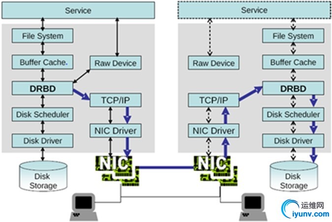

DRBD架构图
Disk Scheduler:完成同方向合并(读、写是两个不同的方向)
Raw Device:无需文件系统的存储

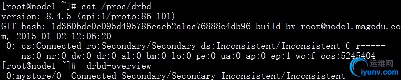

(3)查看启动状态
#cat /proc/drbd
也可以使用drbd-overview命令来查看:
#drbd-overview
从上面的信息中可以看出此时两个节点均处于Secondary状态,数据没有同步,所以需将其中一个节点设置为Primary已完成数据同步;
