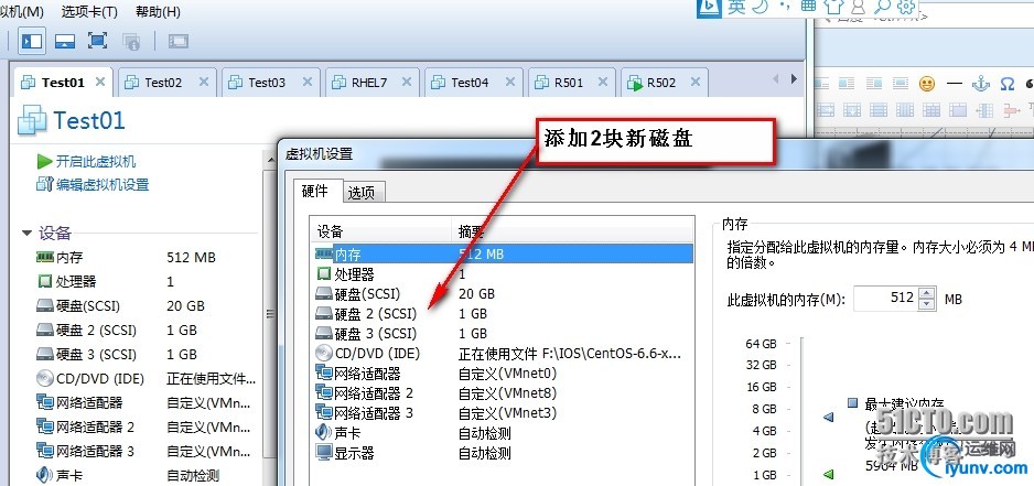

    3.1)Test01上提供共享存储:
添加2块新磁盘,做贡献分区使用:
新磁盘分别系统识别为/dev/sdb和/dev/sdc,分别被分区为/dev/sdb1和/dev/sdc1,格式化为ext4文件系统,过程略。

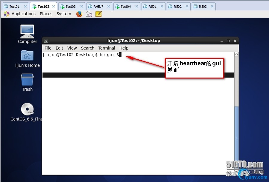

[iyunv@Test02 ha.d]# vim /etc/ha.d/ha.cf
#修改如下
logfile    /var/log/ha-log
#logfacility    local0
mcast eth1 236.0.0.1 694 1 0
auto_failback on
node Test02.lijun.com
node Test03.lijun.com
node Test04.lijun.com
crm on

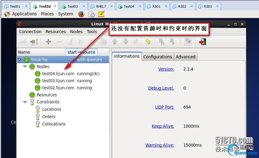

3.6)Test02上安装heartbeat-gui包进行图形化配置
[iyunv@Test02 ha.d]# rpm -ivh /root/source/heartbeat-gui-2.1.4-12.el6.x86_64.rpm
[iyunv@Test02 ha.d]#echo 'redhat' | passwd --stdin hacluster
3.7)在集群节点上启动heartbeat服务
[iyunv@Test02 ha.d]# service heartbeat start ; ssh Test03 'service heartbeat start';ssh Test04 'service heartbeat start'
3.8)在集群节点上观察端口
#ss -tulpn | egrep --color '(694|5560)'
udp    UNCONN     0      0              236.0.0.1:694                   *:*      users:(("heartbeat",3012,7),
("heartbeat",3013,7))
tcp    LISTEN     0      10                     *:5560                  *:*      users:(("mgmtd",3026,10))
3.9)在Test02上通过heartbeat-gui程序观察

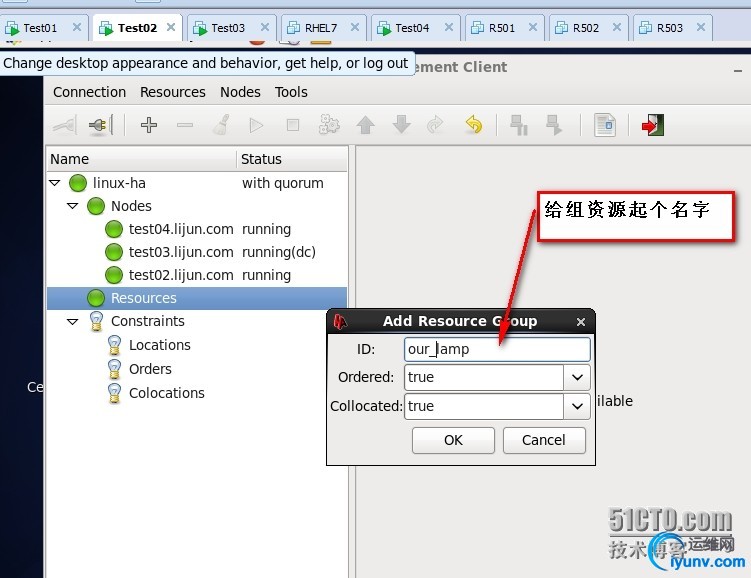

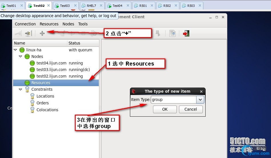

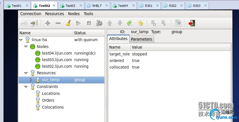

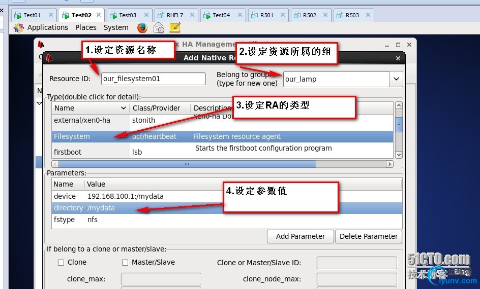

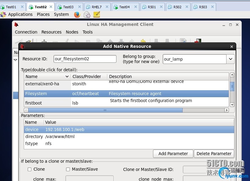

3.10)借助heartbeat-gui工具进行资源和约束配置
*这里借助资源类型为“组”的进行建立。一定要先建立“组”再建立相应的资源。
“组”中资源的建立顺序默认情况下带有order和colocation约束,一定要注意建立的先后顺序。

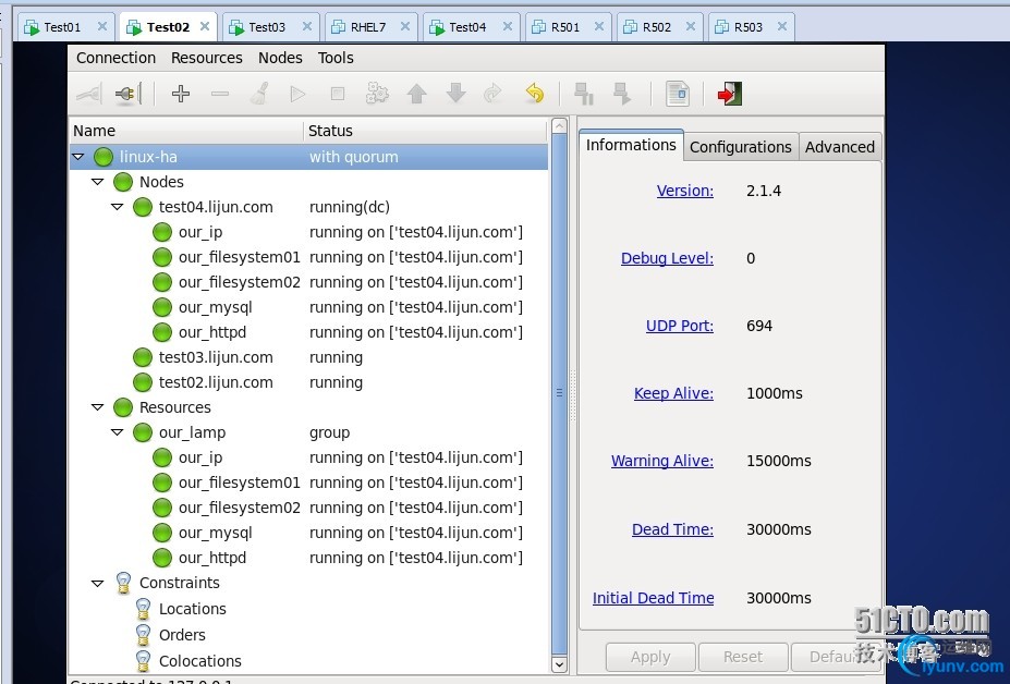

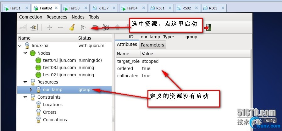

  3.11)启动资源组并进行观察

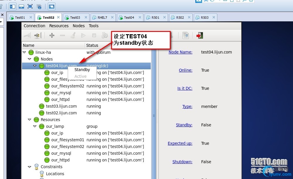

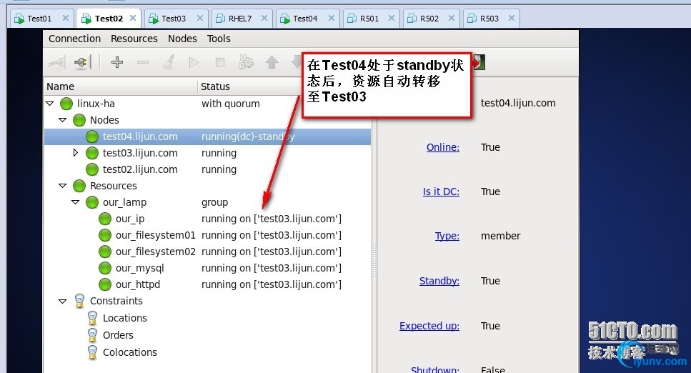

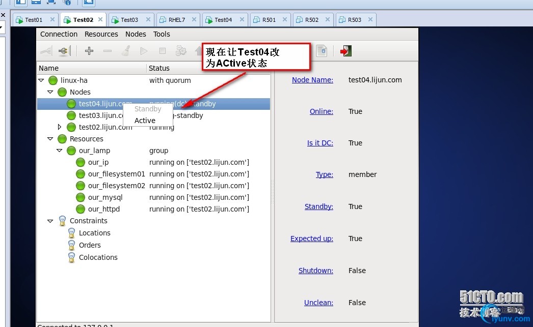

   3.12)进行高可用测试:将Test04节点转变状态为standby状态

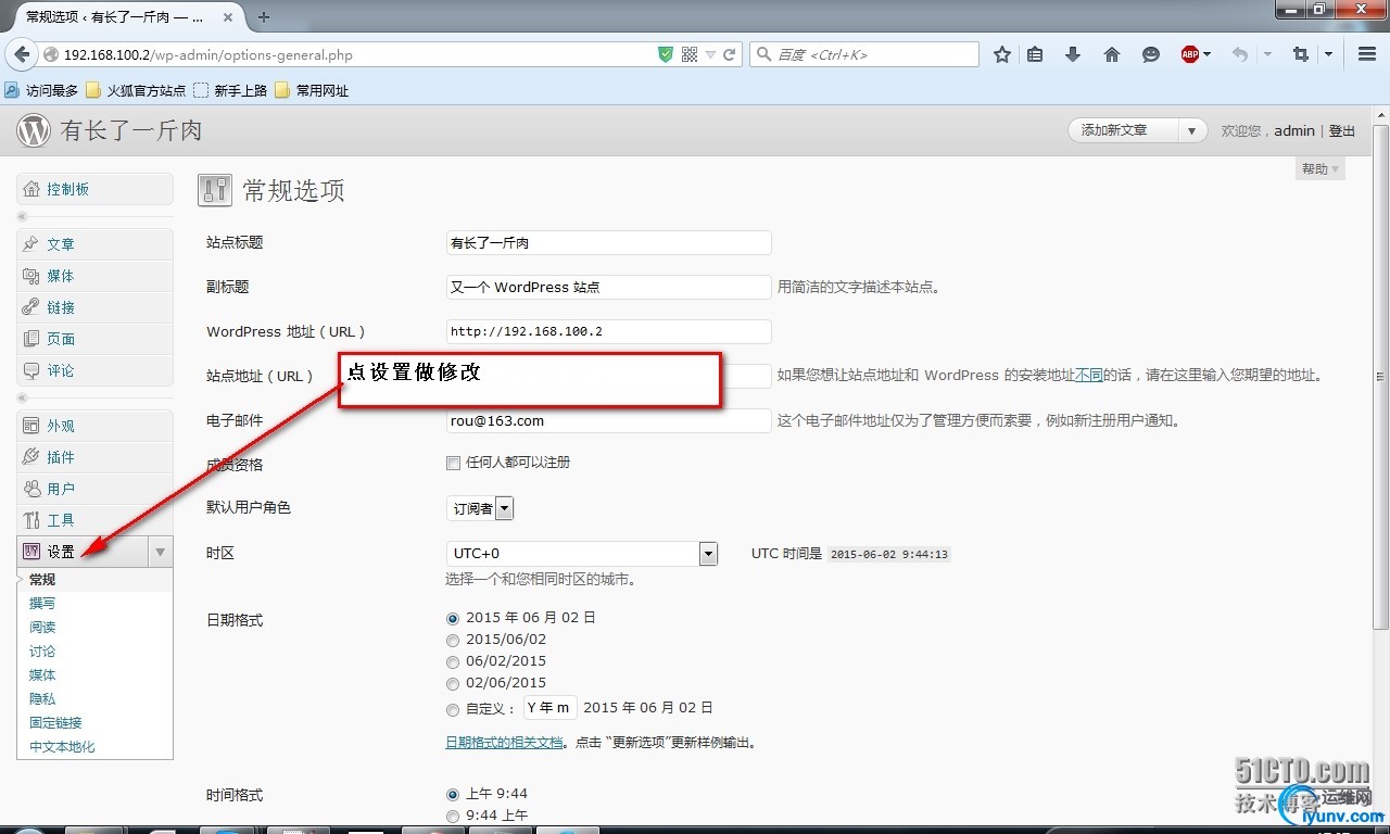

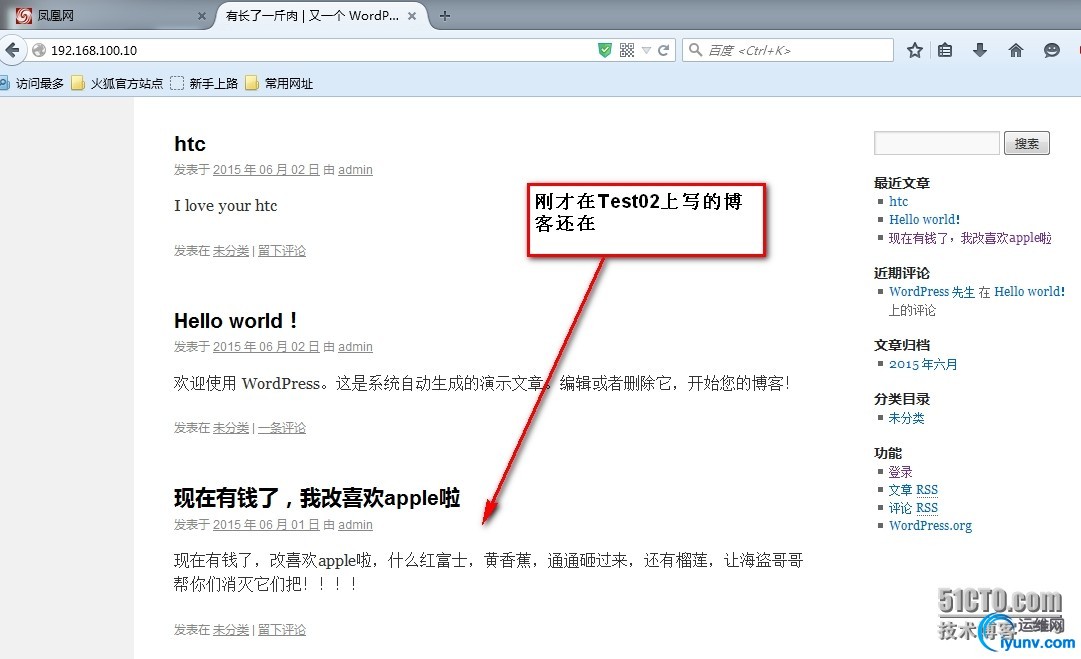

现在Test03,Test04都处于standby状态,那么资源只有转移到Test02上,写篇新博文

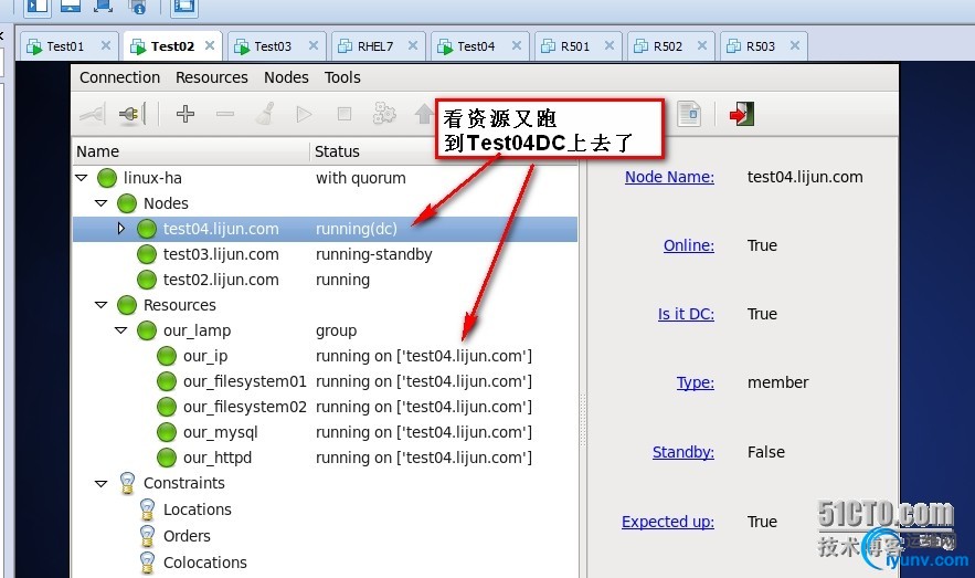

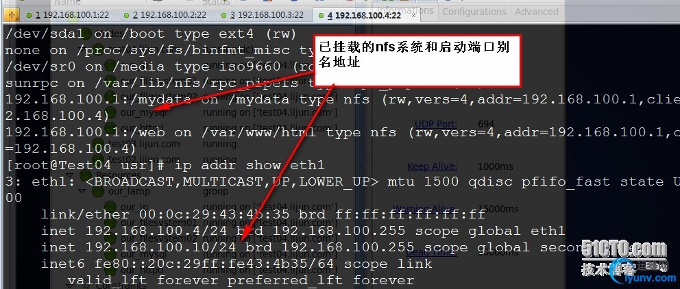

    3.13)切换Test04位active状态,并观察资源是否会转移,还有在Test02上写的博文是否还在
