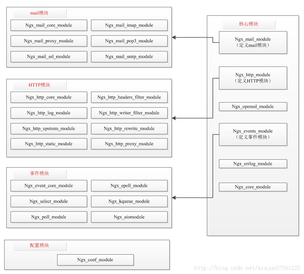

(3)多层次、多类别的模块设计
Nginx常用模块机器之间的关系:
可以注意到,ngx_module_t接口中有一个type成员,指明了nginx允许在设计模块时定义模块类型这个概念。
配置模块的类型是NGX_CONF_MODULE,仅有一个模块。配置模块是所有模块的基础,它实现了最基本的配置项的解析功能(就是解析nginx.conf文件)。
nginx定义了一种基础类型的模块:核心模块,模块类型是NGX_CORE_MODULE。定义核心模块的目的是使得非模块化的框架代码只关注与如何调用6个核心模块。
事件模块、HTTP模块、mail模块这三种模块的共性是:实际上它们在核心模块中各有1个模块作为自己的代言人,并在同类模块中有1个作为核心业务与管理功能的模块。
事件模块是HTTP模块和mail模块的基础。

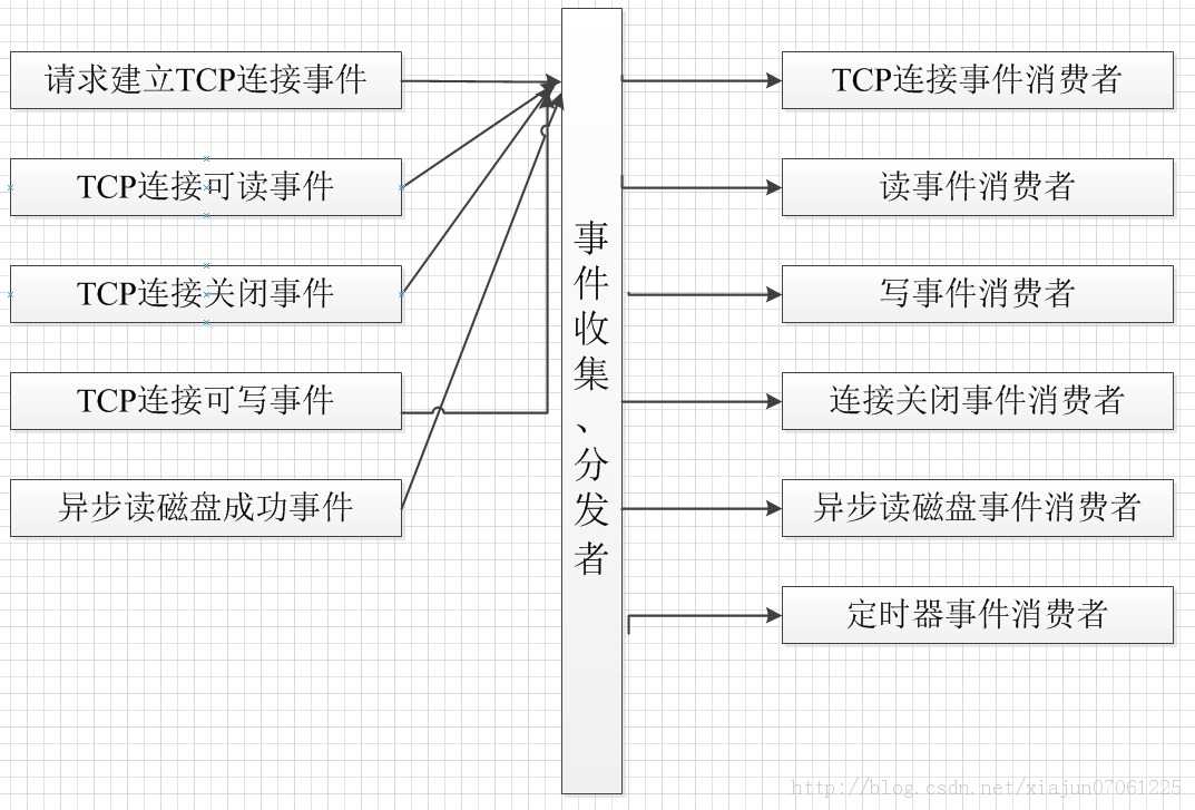

Nginx处理事件的简单模型如下图:
从上面的内容可一看出传统web服务器与nginx之间的重要差别:前者是每个事件消费者独占一个进程资源,后者的事件消费者只是被事件分发者短期调用而已。这种设计使得网络性能、用户感知的请求时延都得到提升,每个用户的请求都所产生的事件都得到及时响应,整个服务器的网络吞吐量都会由于事件的及时响应而增大。但这也会带来一个问题:事件消费者都不能有阻塞行为,否则由于长时间占用事件分发者进程而导致其它事件得不到及时响应。
