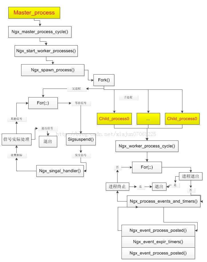

Nginx的核心进程模型框图如下:

监控进程充当整个进程组与用户的交互接口,同时对进程进行监护。它不需要处理网络事件,不负责业务的执行,只会通过管理worker进程来实现重启服务、平滑升级、更换日志文件、配置文件实时生效等功能。
master进程全貌图(来自阿里集团数据平台博客):
master进程中for(::)无限循环内有一个关键的sigsuspend()函数调用,该函数调用是的master进程的大部分时间都处于挂起状态,直到master进程收到信号为止。
master进程通过检查一下7个标志位来决定ngx_master_process_cycle方法的运行:

worker进程的主要任务是完成具体的任务逻辑。其主要关注点是与客户端或后端真实服务器(此时nginx作为中间代理)之间的数据可读/可写等I/O交互事件,所以工作进程的阻塞点是在像select()、epoll_wait()等这样的I/O多路复用函数调用处,以等待发生数据可读/写事件。当然也可能被新收到的进程信号中断。
master进程如何通通知worker进程去做某些工作呢?采用的是信号。
当收到信号时,信号处理函数ngx_signal_handler()就会执行。
对于worker进程的工作方法ngx_worker_process_cycle来说,它主要关注4个全局标志位:
sig_atomic_t ngx_terminate;//强制关闭进程
sig_atomic_t ngx_quit;//优雅地关闭进程(有唯一一段代码会设置它,就是接受到QUIT信号。ngx_quit只有在首次设置为1,时,才会将ngx_exiting置为1)
ngx_uint_t ngx_exiting;//退出进程标志位
sig_atomic_t ngx_reopen;//重新打开所有文件
其中ngx_terminate、ngx_quit 、ngx_reopen都将由ngx_signal_handler根据接受到的信号来设置。ngx_exiting标志位仅由ngx_worker_cycle方法在退出时作为标志位使用。
