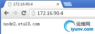

    示例:定义一个简单的服务代理:
        在配置中定义后端服务为appserver,以及两个后端服务器,一个后端主机位172.16.90.2还有一个172.16.90.3。
                          root@node0 ~]# vim/etc/haproxy/haproxy.cfg
    而后,后端服务器启动http服务,就能得到代理的后面服务器的两个测试页面:

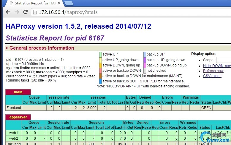

    server apache1 192.168.1.1:443 check port80
statsenable
启用基于程序编译时默认设置的统计报告,不能用于“frontend”区段。只要没有另外的其它设定,它们就会使用如下的配置:
- stats uri   : /haproxyadmin?stats  改变路径,更改后访问路径会改变
- stats realm : "\HAProxy\ Statistics" 提示信息
  - stats auth : no authentication
  - stats scope : no restriction
  -stats hide-version  隐藏版本信息;
-stats admin { if | unless } <cond>
在指定的条件满足时启用统计报告页面的管理级别功能,它允许通过web接口启用或禁用服务器,不过,基于安全的角度考虑,统计报告页面应该尽可能为只读的。此外,如果启用了HAProxy的多进程模式,启用此管理级别将有可能导致异常行为。
backendstats_localhost
    stats enable
    stats admin if LOCALHOST
backendstats_auth
    stats enable
    stats auth haproxyadmin:password
    stats admin if TRUE
                  例:
尽管“stats enable”一条就能够启用统计报告,但还是建议设定其它所有的参数,以免其依赖于默认设定而带来非期后果。下面是一个配置案例。
  backend public_www
    server websrv1 172.16.100.11:80
    stats enable
    stats hide-version
    stats scope   .
    stats uri     /haproxyadmin?stats
    stats realm   Haproxy\ Statistics
    stats auth    statsadmin:password
    stats auth    statsmaster:password

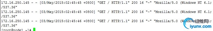

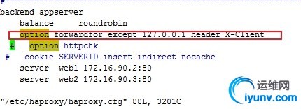

      optionforwardfor [ except <network> ] [ header <name> ] [ if-none ]
          定义转发首部,即转发真正的客户端首部到服务器端;可以用于frontend、backend、default、listen
            Enable insertion of the X-Forwarded-For header to requests sent toservers
例:在haproxy服务器上,定义在backend中,添加option  forwardfor;
        更改后端上游服务器的日志格式,,用于记录首部信息需要查看的可以更改:
      得到来自真实客户端的IP:
