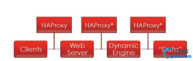

3、HAProxy的适用场景
从上图中可知HAProxy适用在各种场景,因为它支持tcp、http的代理场景,所以可以在web服务器前端做负载均衡,也可以在动态服务器前端做负载,如php、tomcat等,也可以用于mysql这样的数据做负载均衡集群,当然只是对读的请求做负载均衡,而对mysql数据库的读写分离HAProxy并不理解,这需要由前端程序或专业的读写分离器来完成,读写分离器对读的请求转发到HAProxy,再由HAProxy做读的负载均衡。
