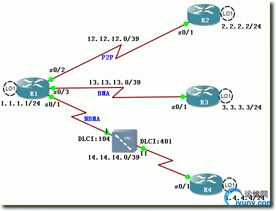

1.拓扑
拓扑有4个路由器,3种拓扑类型:P2P、BMA(广播多路访问)和NBMA(非广播多路访问)

3.2.NBMA网络环境的配置
3.2.1.帧中继交换机的配置:
配置帧中继为动态的RARP表,帧中继交换机在收到DLCI为104的1号接口的数据时发送给DLCI为401的11接口;同理DLCI为401的数据发送给DLCI为104的1号接口。
