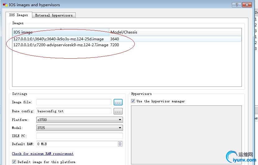

GNS3配置
    1.加载镜像,点击edit-->ios IMAGES and hypervisors
加载镜像完成.

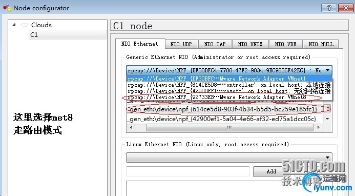

下面配置草C1  其他PC的配置类似
注意C1在这里选择本地网卡,C2 C3 一定选择NET8
下面开始配置R1 R2  R3

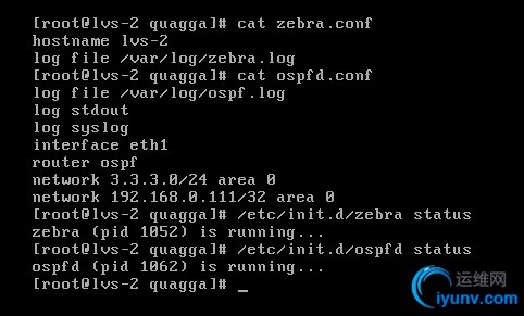

下面是虚拟机的配置
虚拟机LVS1和2需要两个网卡  1个走NET8模式  一个走桥接模式
虚拟机首先安装quagga 包
yum -y install quagga  keepalived ipvsadm
LVS1和LVS2上都要安装
配置如下:

[iyunv@lvs-1 ~]# cat  /etc/keepalived/keepalived.conf
vrrp_instance VI_2 {
    interface eth3
    virtual_router_id 11
    priority 30
    virtual_ipaddress {
        192.168.0.111
virtual_server 192.168.0.111 80 {
    delay_loop 6
    lb_algo rr
    lb_kind DR
    protocol TCP
    real_server 192.168.0.109 80 {
        weight 10
        inhibit_on_failure
        TCP_CHECK {
        connect_timeout 9
        nb_get_retry 3
        delay_before_retry 3
        connect_port 80

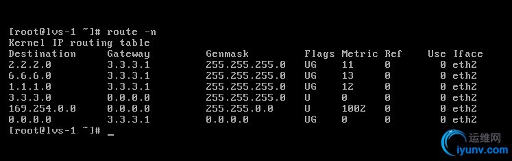

查看服务器上LV1或LVS2上的路由配置
