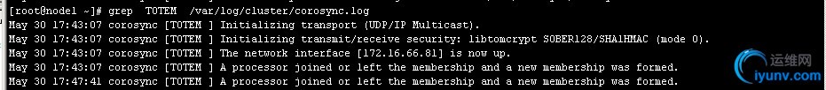

4、查看初始化成员节点通知是否正常发出:
如图4

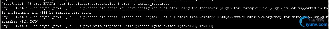

5、检查启动过程中是否有错误产生。下面的错误信息表示packmaker不久之后将不再作为corosync的插件运行,因此,建议使用cman作为集群基础架构服务;此处可安全忽略。

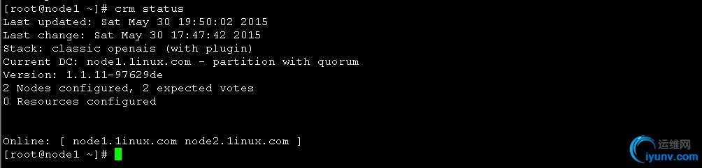

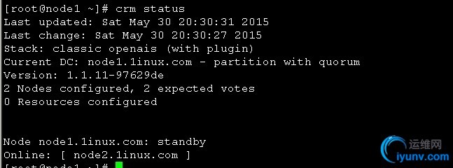

使用crmsh命令查看集群节点的启动状态
图7

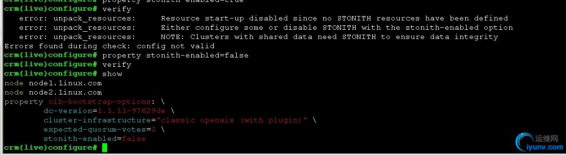

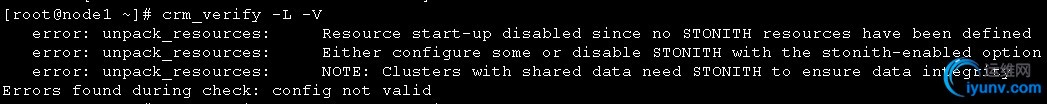

五、配置集群的工作属性
1、corosync默认启用了stonith,而当前集群并没有相应的stonith设备,因此此默认配置目前尚不可用,这可以通过如下命令验正:
禁用后查看
# crm configure property stonith-enabled=false
图9

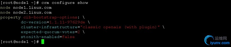

2、使用crmsh命令查看当前的配置信息
图10
[iyunv@node1 ~]# crm configure show
node node1.1inux.com
node node2.1inux.com
property cib-bootstrap-options: \
    dc-version=1.1.11-97629de \
    cluster-infrastructure="classic openais (with plugin)" \
    expected-quorum-votes=2 \
    stonith-enabled=false   //stonith  已被禁用
[iyunv@node1 ~]#
也可以进入crm命令模式关闭 图13
将no-quorum-policy 设置为ignore
10
11
crm(live)configure# property no-quorum-policy=ignore
crm(live)configure# show
node node1.1inux.com \
    attributes standby=off
node node2.1inux.com \
    stonith-enabled=false \

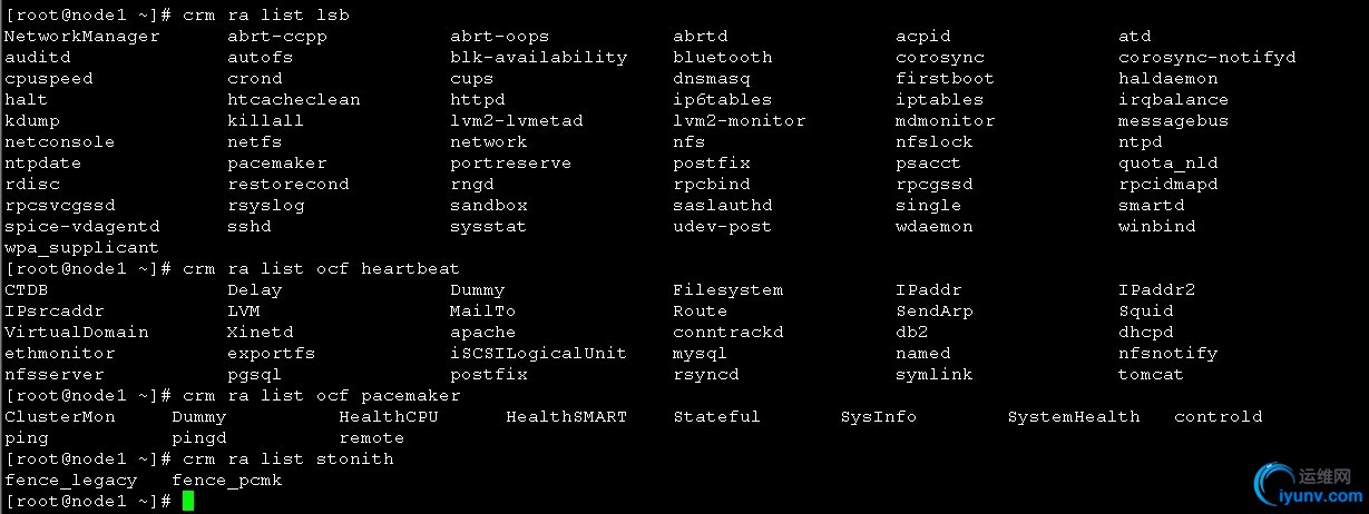

3、为集群添加集群资源

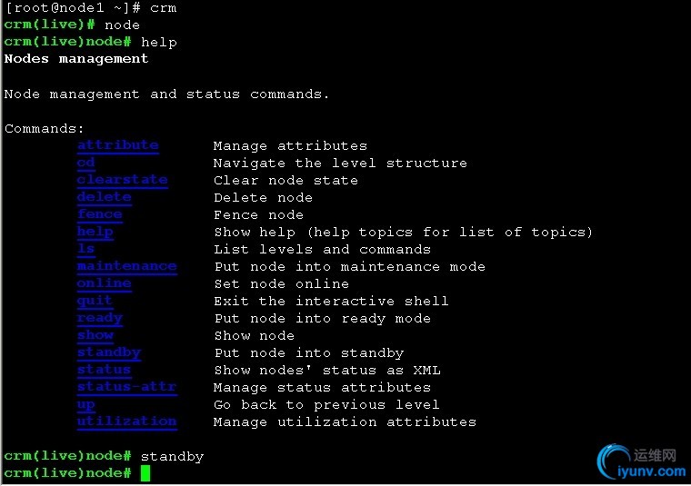

corosync支持heartbeat,LSB和ocf等类型的资源代理,目前较为常用的类型为LSB和OCF两类,stonith类专为配置stonith设备而用;

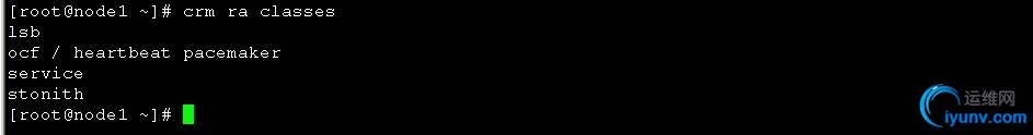

可以通过如下命令查看当前集群系统所支持的类型:
[iyunv@node1 ~]# crm ra classes
如果想要查看某种类别下的所用资源代理的列表,可以使用类似如下命令实现:
# crm ra list lsb
# crm ra list ocf heartbeat
# crm ra list ocf pacemaker
# crm ra list stonith
# crm ra info [class:[provider:]]resource_agent
例如:
# crm ra info ocf:heartbeat:IPaddr
图12

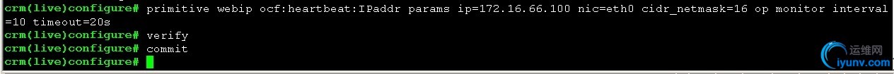

crm(live)configure# primitive webip ocf:heartbeat:IPaddr params ip=172.16.66.100 nic=eth0 cidr_netmask=16 op monitor interval=10 timeout=20s
crm(live)configure# verify
crm(live)configure# commit
crm(live)configure#

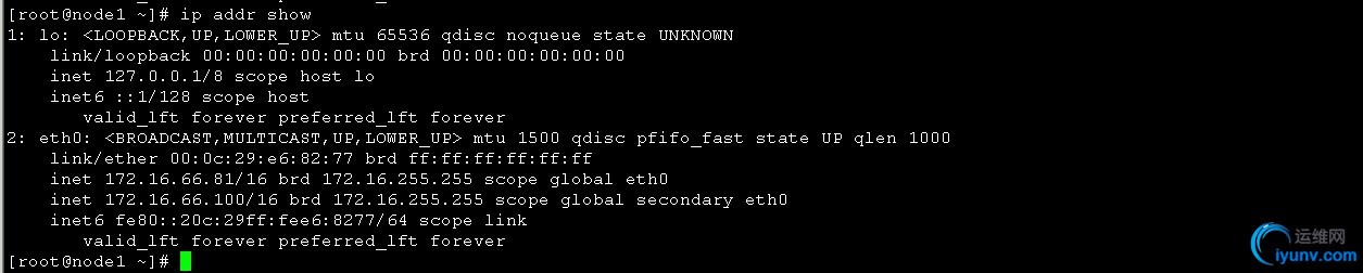

wKiom1VySoniUrg4AAEIX0IruhQ898.jpg 然后查看node1 ip 信息如图18  ,看以看到66.100 已经在node1上生效
进入crm 命令行  下线node1  操作
crm(live)node# standby
然后查看node节点状态信息
图15
图15 可以看到node1 已经下线 现在在线的是node2

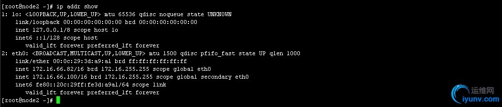

查看node2  IP 图19
OK   IP配置完成,接下来我们配置httpd

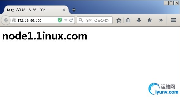

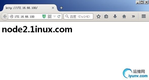

然后我们访问http://172.16.66.100,如图20 ,显示的是node1页面
然后我们在node1上运行如下命令,然后再访问 http://172.16.66.100
[iyunv@node1 ~]# service corosync stop
Signaling Corosync Cluster Engine (corosync) to terminate: [  OK  ]
Waiting for corosync services to unload:.                  [  OK  ]
[iyunv@node1 ~]#
此时访问的页面已经变成了node2
OK  基于heartbeat,crmsh的高可用集群已经搭建完毕
