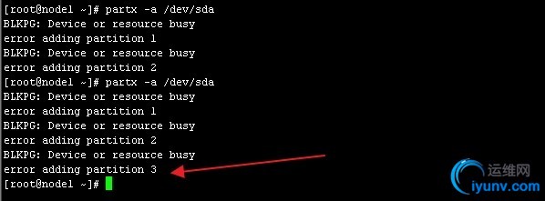

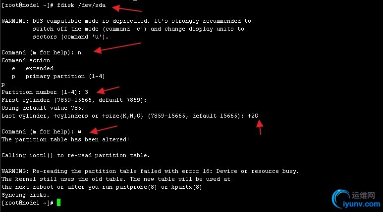

4、分别在node1、node2上创建两个大小都为2G的分区作为drbd设备
wKiom1VyWPOhhdUEAAHDjId1xVE890.jpg 让内核读取分区表:如图3
[iyunv@node1 ~]# partx -a /dev/sda  //需多执行几次
在node2上执行同样的操作

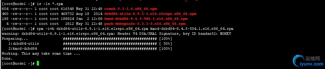

node1:
[iyunv@node1 ~]# rpm -ivh drbd84-utils-8.9.1-1.el6.elrepo.x86_64.rpm kmod-drbd84-8.4.5-504.1.el6.x86_64.rpm
node2:
root@node2 ~]# rpm -ivh drbd84-utils-8.9.1-1.el6.elrepo.x86_64.rpm kmod-drbd84-8.4.5-504.1.el6.x86_64.rpm

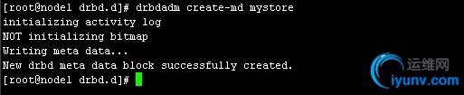

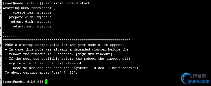

4、在两个节点上初始化已定义的资源并启动服务:
a)初始化资源,在Node1和Node2上分别执行:如图4
    [iyunv@node1 drbd.d]# drbdadm create-md mystore
b)启动服务,在Node1和Node2上分别执行:如图5
/etc/init.d/drbd start

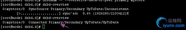

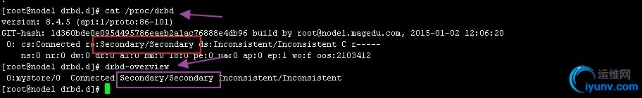

wKioL1VyXAuAK2tdAAFDbQeFWDE255.jpg c)可以使用一下两个命令查看资源状态 如图6
[iyunv@node1 drbd.d]# cat /proc/drbd
[iyunv@node1 drbd.d]# drbd-overview
------------- drbd-overview ------------------
0:mystore/0  Connected Secondary/Secondary Inconsistent/Inconsistent
wKiom1VyWrbSiNiaAAFRoVqKlBI932.jpg 从上面的信息中可以看出此时两个节点均处于Secondary状态。于是,我们接下来需要将其中一个节点设置为Primary。在要设置为Primary的节点上执行如下命令:
# drbdadm primary --force mystore
也可以使用一下命令,将当前节点设置为Primary
[iyunv@node1 drbd.d]# drbdadm -- --overwrite-data-of-peer primary mystore
再次查看状态 如图7 ,发现节点已经有了主次
0:mystore/0  Connected Primary/Secondary UpToDate/UpToDate

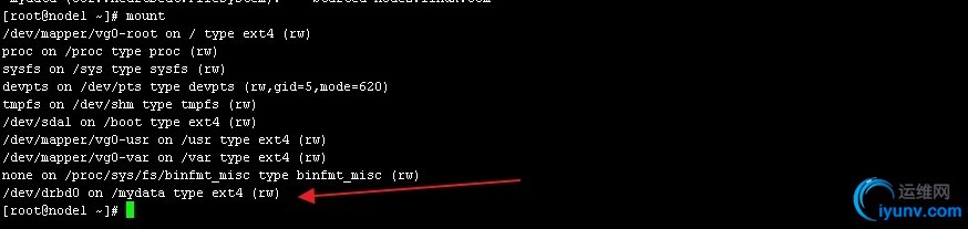

5、创建文件系统
注:文件系统的挂载只能在Primary节点进行,因此,也只有在设置了主节点后才能对drbd设备进行格式化:
[iyunv@node1 ~]# mke2fs -j -L DRBD /dev/drbd0
创建挂载点并挂载之
[iyunv@node1 ~]# mkdir /mnt/drbd
[iyunv@node1 ~]# mount /dev/drbd0 /mnt/drbd
[iyunv@node1 ~]#
查看:
/dev/drbd0 on /mnt/drbd type ext3 (rw)    //已成功挂载
[iyunv@node1 ~]#

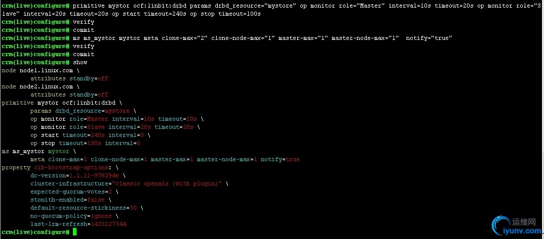

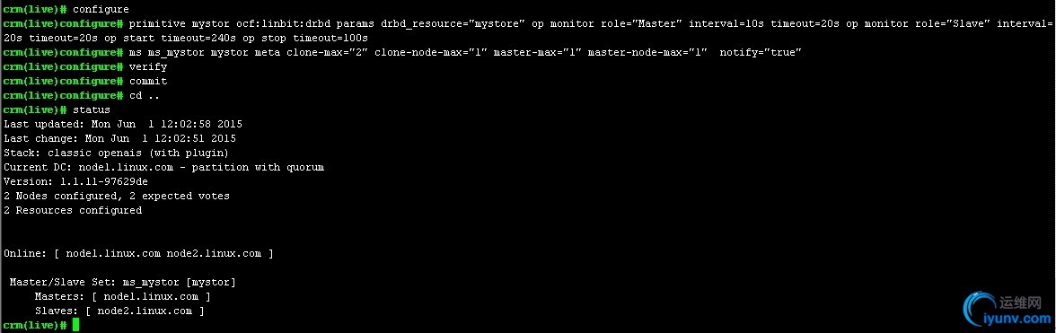

3、设置drbd为集群资源
drbd需要同时运行在两个节点上,但只能有一个节点(primary/secondary模型)是Master,而另一个节点为Slave;因此,它是一种比较特殊的集群资源,其资源类型为多态(Multi-state)clone类型,即主机节点有Master和Slave之分,且要求服务刚启动时两个节点都处于slave状态。
configure# primitive mystor ocf:linbit:drbd params drbd_resource="mystore" op monitor role="Master" interval=10s timeout=20s op monitor role="Slave" interval=20s timeout=20s op start timeout=240s op stop timeout=100s
configure# ms ms_mystor mystor meta clone-max="2" clone-node-max="1" master-max="1" master-node-max="1"  notify="true"
// 资源名: ms_mystor 、 源资源: mystor ; 属性: clone-max="2" clone-node-max="1" master-max="1" master-node-max="1"
图8

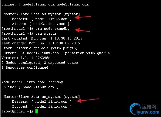

4、查看状态:
# crm status
图9
然后测试 让node1 下线,查看状态
# crm node standby
# crm status
如图10

在node1上查看挂载点
如图11
wKiom1VyXfTQ_P4LAAFQiOEM2Vc012.jpg OK 现在基于corosync的drbd已经可以自动切换了

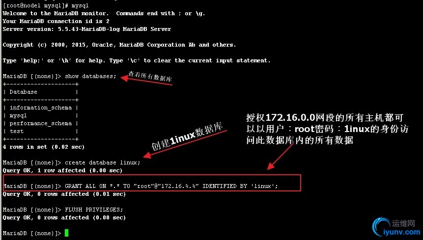

4、初始化数据库:
[iyunv@node1 mysql]# ./scripts/mysql_install_db --user=mysql --datadir=/mydata/data
5、验证数据库是否初始化成功
如图12

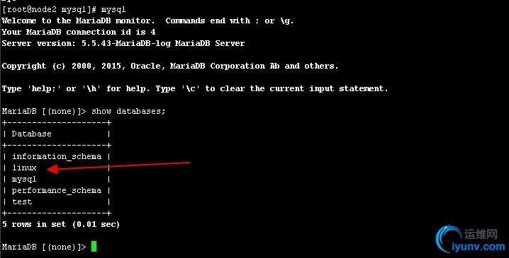

wKioL1VyYEbBtO9jAACO_eLIvOQ651.jpg 6、登陆并创建数据库,如图13
MariaDB [(none)]> GRANT ALL ON *.* TO "root"@"172.16.%.%" IDENTIFIED BY '1inux';
MariaDB [(none)]> FLUSH PRIVILEGES;
完成后退出数据库,并下线node1,然后再node2上执行步骤1, 步骤3
完成后,在node2节点上连接数据库,并查看,如图14 ,在可以看到node1上创建的1inux数据库
图14

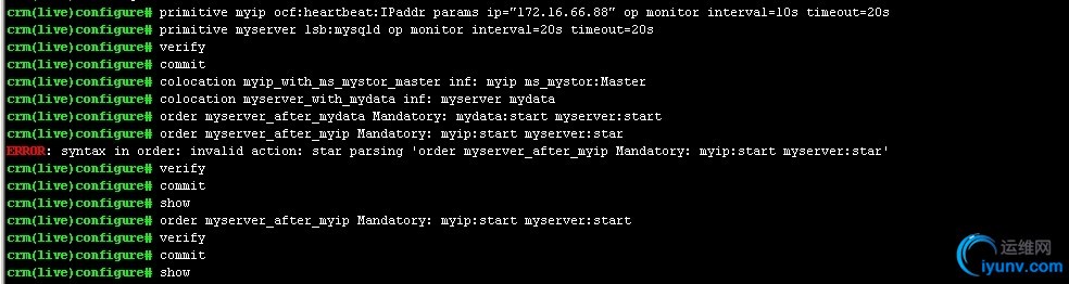

crm(live)configure# primitive myip ocf:heartbeat:IPaddr params ip="172.16.66.88" op monitor interval=10s timeout=20s
crm(live)configure# primitive myserver lsb:mysqld op monitor interval=20s timeout=20s
crm(live)configure# verify
crm(live)configure# commit
crm(live)configure# colocation myip_with_ms_mystor_master inf: myip ms_mystor:Master
crm(live)configure# colocation myserver_with_mydata inf: myserver mydata
crm(live)configure# order myserver_after_mydata Mandatory: mydata:start myserver:start
crm(live)configure# order myserver_after_myip Mandatory: myip:start myserver:start

        op monitor interval=20s timeout=40s \
        op start timeout=60s interval=0 \
        op stop timeout=60s interval=0
primitive myip IPaddr \
        params ip=172.16.66.88 \
primitive myserver lsb:mysqld \
primitive mystor ocf:linbit:drbd \
        params drbd_resource=mystore \
        op monitor role=Master interval=10s timeout=20s \
        op monitor role=Slave interval=20s timeout=20s \
        op start timeout=240s interval=0 \
        op stop timeout=100s interval=0
ms ms_mystor mystor \
        meta clone-max=2 clone-node-max=1 master-max=1 master-node-max=1 notify=true
colocation mydata_with_ms_mystor_master inf: mydata ms_mystor:Master
order mydata_after_ms_mystor_master Mandatory: ms_mystor:promote mydata:start
property cib-bootstrap-options: \
        dc-version=1.1.11-97629de \
        cluster-infrastructure="classic openais (with plugin)" \
        expected-quorum-votes=2 \
        stonith-enabled=false \
        default-resource-stickiness=50 \
        no-quorum-policy=ignore \
        last-lrm-refresh=1433127344
如图15
OK   基于corosync的 drbd高可用mysql 已经搭建完成
