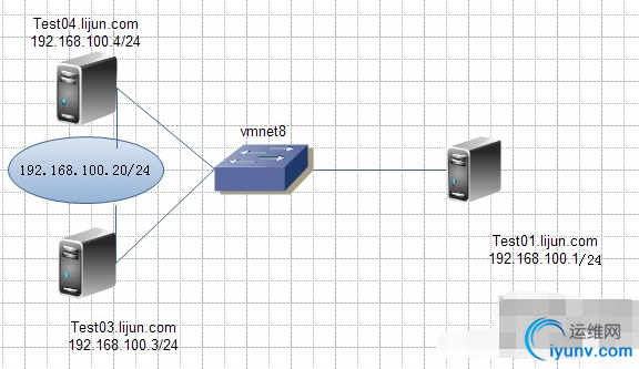

集群节点虚拟出IP地址192.168.100.20,给外界提供mysql查询接口
  实验拓扑:

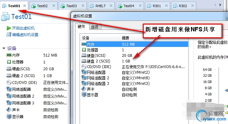

2.5) ----------------Test01上提供nfs共享服务---------------------
Test01:
添加的新磁盘被识别为/dev/sdb,给其分区,格式化为ext4文件系统,这里不再演示,自动解决
QQ截图20150608084950.png #关闭防火墙和selinux放置干扰

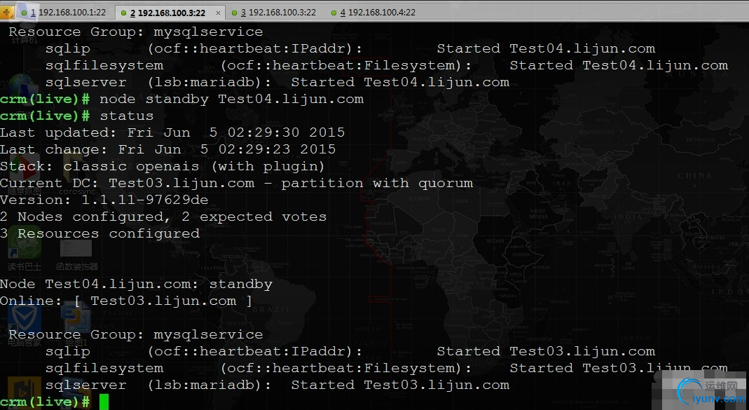

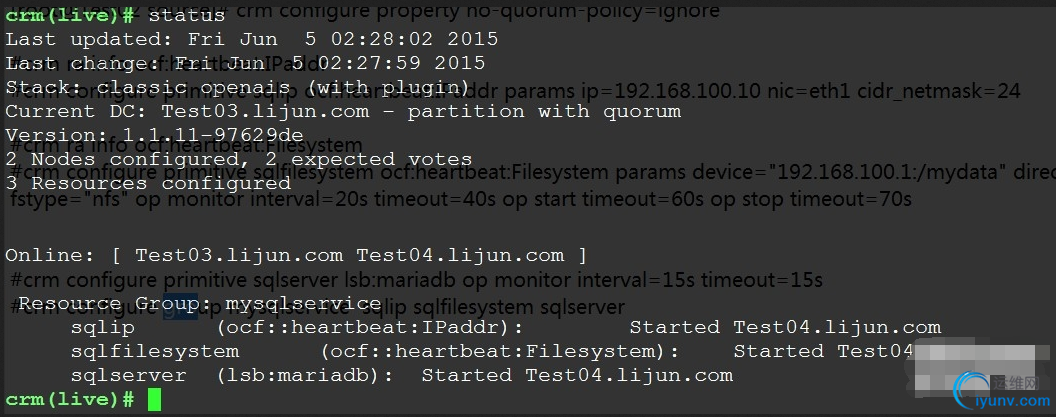

2.9)验证配置
资源已经运行在Test04.lijun.com节点上。
现在设定Test04节点为standby状态后,看下资源服务是否会在Test03节点上运行
这就是corosync+pacemaker实现mariadb高可用实验。
