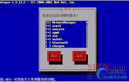

  4.  自动启动MySQL服务
  如果需要让MySQL服务随系统启动而自动加载,可以执行“ntsysv”命令自动服务配置程序,找到“mysqld”服务,按空格键在其前面加上“*”星号,然后按tab键,选择“确定”即可,如图7-11所示。
(点击查看大图)图7-11  设置自动运行MySQL服务
