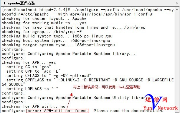

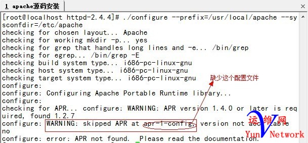

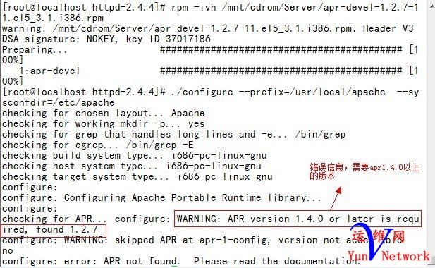

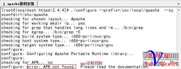

发现apr没有,这里指的其实是apr-devel没有安装,我们安装apr-devel后继续安装。
这里又出现错误,说需要apr1.4.0以上,我们用源码安装apr-1.4.6。
安装完成后,需要在/usr/include下为apr安装完成后形成的每个头文件建立一个链
接;另外需要在/etc/ld.so.conf.d下建立一个conf文件,在conf文件里写入apr安装完
成后形成的库文件的路径。**ldconfig 更新一下缓存,然后用ldconfig –pv |grep
apr查看是否有apr库文件信息。

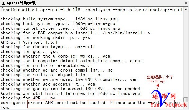

安装完成后还需要安装一个apr-util工具。
注意:在源码拆解的目录通常会有INSTALL文件或者README文件,它可以帮我们正确的安装,所以我们源码安装之前要先看一下INSTALL(README)。

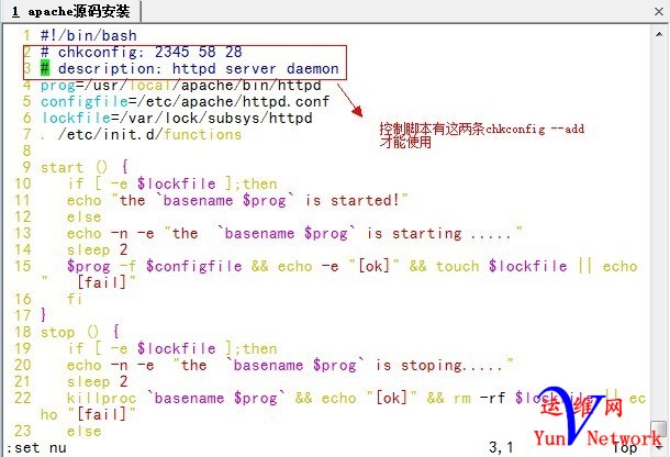

安装完成后形成的库文件的路径。而且源码安装是不提供控制脚本的,要想实现
service+控制脚本名 +(start、stop…)管理需要自己写一个脚本放在/etc/init.d/。
**同时要想实现开机自动启动或关闭,需要使用chkconfig –add +控制脚本名

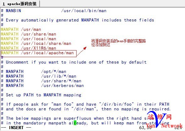

最后我们需要把源码安装后的man手册使系统能找到,需要在/etc/man.config中修改一下。
