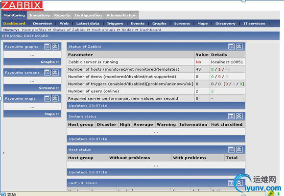

           zabbix主要有5个主菜单栏:Moniting,Inventory,reports,configuration,Adminstration每个主菜单栏下面又多个二级菜单.
Moniting:     主要是对监控对象的一些相关展示,比如说对web应用的展示。
Inventory:    资产管理,类似于公司里的资产管理,比如一个硬件设备,这里可能会标识设备的名称,操作系统,mac地址,资产编号等
Reports;        这里主要展示了zabbix服务的状态,比如主机数,报警数。还有就是展示了一些设备的可用性报表等相关信息。
Congfiguration; 这里主要用来对系统的配置,比如创建主机,创创建模版,创建报警,创建流量图片等相关应用基本的配置主要通过这里来实现。
Adminstration: 这里也是用了对系统进行配置,可configuration相比,这里的配置主要实现对zabbix本身的一些相关的配置工作,比如登录zabbix的用户的创建等工作主要通过这里来配置。

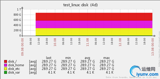

   下面我们双击graphs按钮,同样的create graphs
     大家可以看出来,item后面有五个不同的颜色来代表不同的监控对象,然后把这5个监控对象汇成一张图来展示给大家,这样其不是很方便哦。
