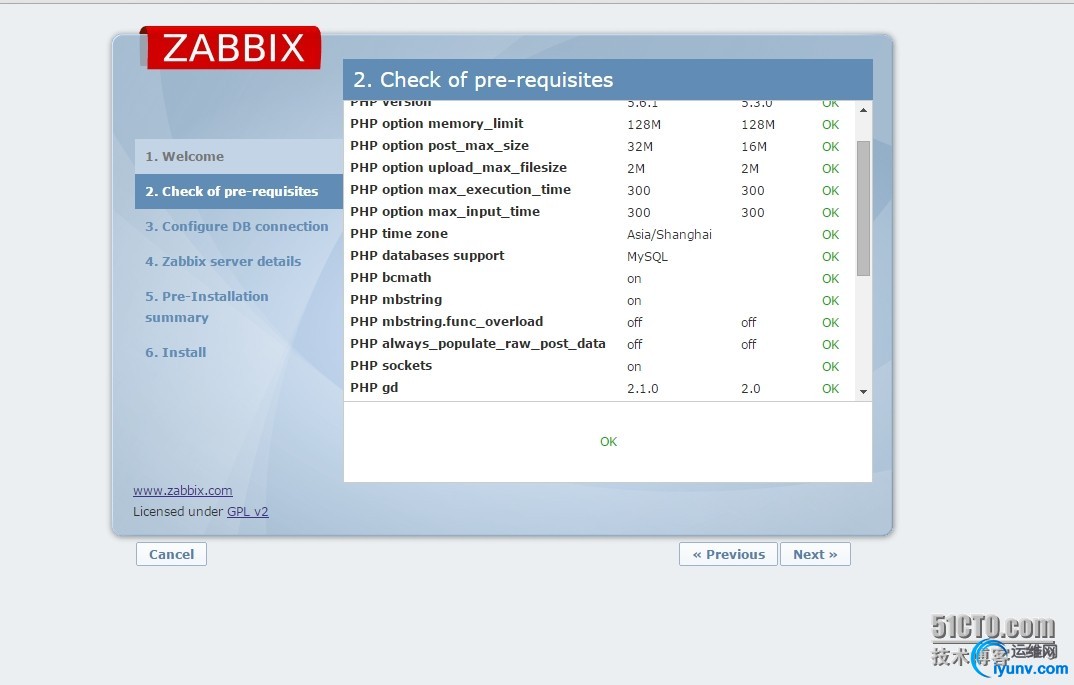

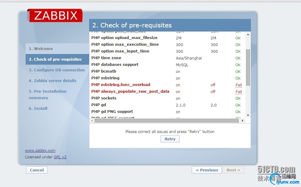

五、问题来了
红色出现错误,一直困惑了我一天,换几个版本PHP编译也是一个样,后面查看官方文档,不明觉厉啊
官方手册说的很清楚

然后按官方手册,mbstring.func_overload 必须关闭,lways_populate_raw_post_data option必须设为1,检测就通过了
养成看官文文档习惯!

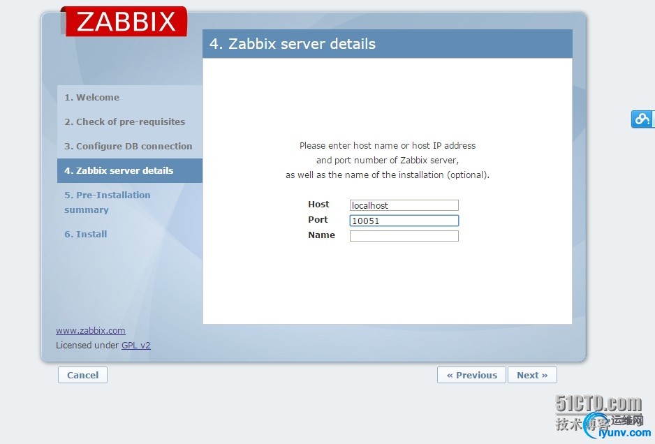

七、最后一步手动创建配置文件
1、在这里还纠吉个把小时,点击Download下载,按它提示,复制到指定目录下,并设好属主组apache,结果点击重试,还是不行。琢磨着
[iyunv@dcserver2 conf]# ll
总用量 12
-rw-r--r--. 1 apache apache 1036 6月  26 19:27 maintenance.inc.php
-rw-r--r--. 1 apache apache  429 6月  26 19:27 zabbix.conf.php.example
[iyunv@dcserver2 conf]# pwd
/usr/local/apache2/htdocs/zabbix/php/conf
2、打开它样列文件
[iyunv@dcserver2 conf]# vim zabbix.conf.php.example
<?php
// Zabbix GUI configuration file.
global $DB;
$DB["TYPE"]                             = 'MYSQL';
$DB["SERVER"]                   = 'localhost';
$DB["PORT"]                             = '0';
$DB["DATABASE"]                 = 'zabbix';
$DB["USER"]                             = 'zabbix';
$DB["PASSWORD"]                 = 'zabbix_password';
// Schema name. Used for IBM DB2 and PostgreSQL.
$DB["SCHEMA"]                   = '';
$ZBX_SERVER                             = 'localhost';
$ZBX_SERVER_PORT                = '10051';
$ZBX_SERVER_NAME                = '';
$IMAGE_FORMAT_DEFAULT   = IMAGE_FORMAT_PNG;

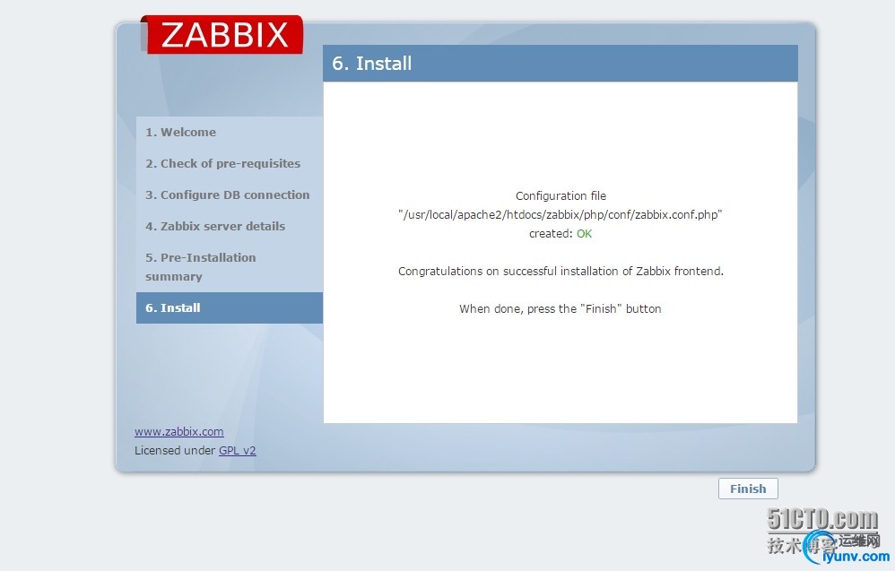

3、看来按着上面提示下载文件,是错的。按着这个样例文件,填写上去
[iyunv@dcserver2 conf]# cp zabbix.conf.php.example zabbix.conf.php;vim zabbix.conf.php
<?php
global $DB;
$DB["PORT"]                             = '3308';
$DB["PASSWORD"]                 = '11111';
$DB["SCHEMA"]                   = '';
$ZBX_SERVER_NAME                = 'zabbix-server';
4、保存后,再点重试,OK,算是始始化完成了
