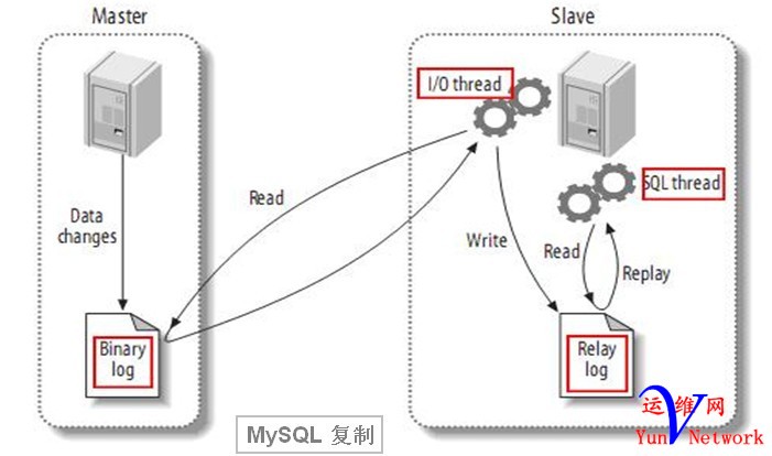

复制的工作过程:
  • master将改变记录到二进制日志(binary log)中(这些记录叫做二进制日志事件,binary log events);
  • slave将master的binary log events拷贝到它的中继日志(relay log);
  • slave重做中继日志中的事件,将改变反映它自己的数据。
第一步:master记录二进制日志。在每个事务更新数据完成之前,master在二日志记录这些改变。MySQL将事务串行的写入二进制日志,即使事务中的语句都是交叉执行的。在事件写入二进制日志完成后,master通知存储引擎提交事务;
第二步:slave将master的binary log拷贝到自己的中继日志。首先,slave开始一个工作线程——I/O线程。I/O线程在master上打开一个普通的连接,然后开始binlog dump process。Binlog dump process从master的二进制日志中读取事件,如果已经跟上master,它会睡眠并等待master产生新的事件。I/O线程将这些事件写入中继日志;
第三步:SQL slave thread(SQL从线程)处理该过程的最后一步。SQL线程从中继日志读取事件,并重放其中的事件而更新slave的数据,使其与master中的数据一致。只要该线程与I/O线程保持一致,中继日志通常会位于OS的缓存中,所以中继日志的开销很小。

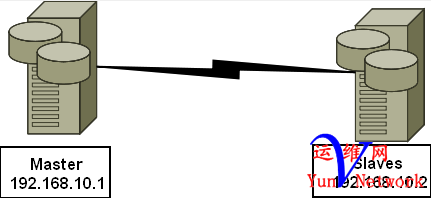

实验拓扑:

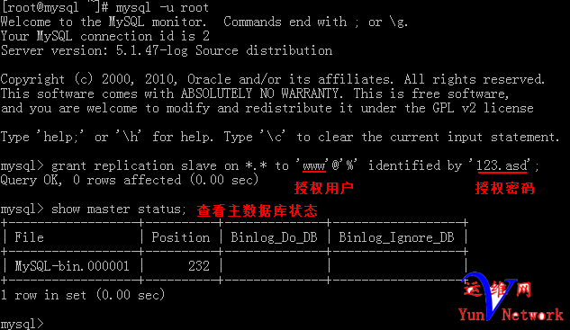

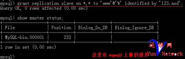

a.在主mysql服务器上的设置:
在数据库中建立www账号,并且允许从任何地址上来登录,密码是123.asd:
为了使测试成功,所以我这里以清除防火墙为例:

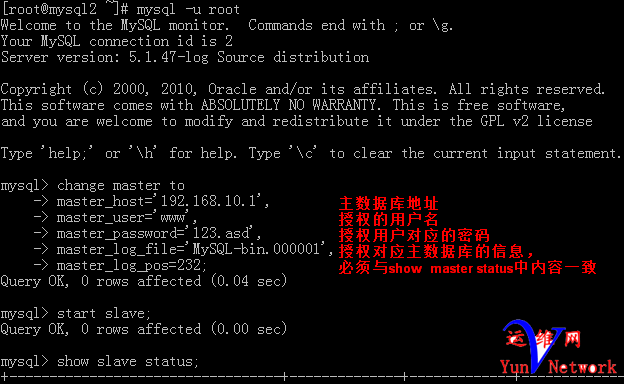

b.在主机名为mysql2服务器上的设置:

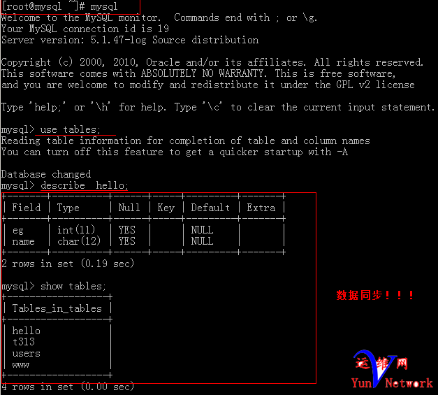

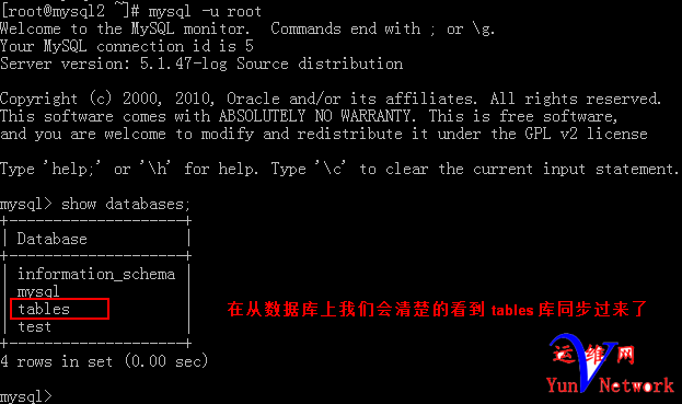

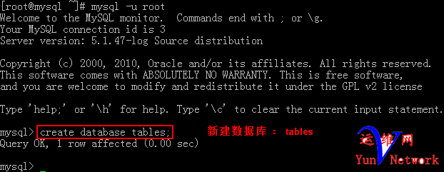

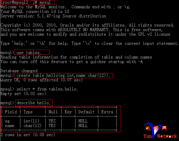

d.验证主、从同步:
首先在主数据库上创建新库“tables”,然后在从数据库上查看新建库是否已同步:
在主机名为mysql2的服务器中验证新建库是否已经同步:

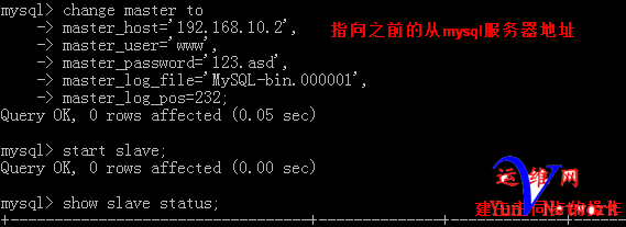

2、mysql和mysql2服务器相互设置为主主同步(在mysql2和msyql上执行相反的操作,使其互为主从):
在主机名为msyql2服务器上的设置:
在主机名为mysql主机上的设置:

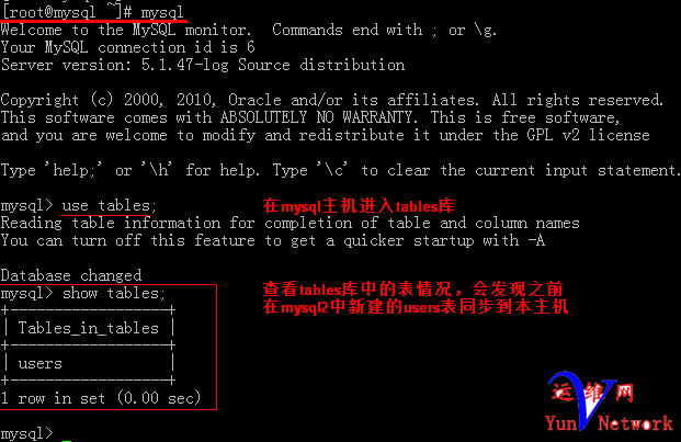

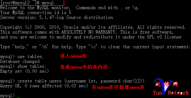

验证主主同步:
会发现在mysql2服务器上的tables库中新建的users表同步到mysql服务器中:

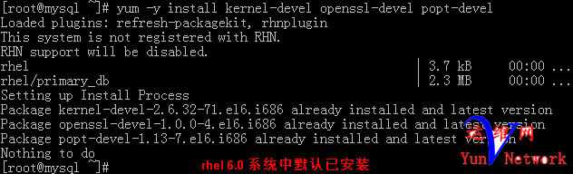

在编译安装Keepalived之前,必须先安装内核开发包kernel-devel以及openssl-devel、popt-devel等支持库(rhel6.0中默认已经安装):

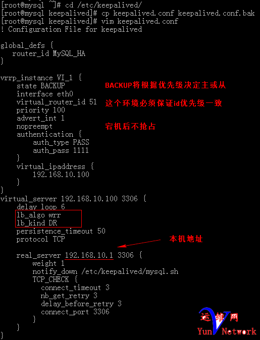

4.分别修改mysql和mysql2服务器中的keepalived.conf配置文件:
mysql服务器上的配置文件内容如下:
vi /etc/keepalived/keepalived.conf:
! Configuration File for keepalived
    global_defs {
        router_id MySQL-HA
vrrp_instance VI_1 {
        state BACKUP    ###BACKUP将根据优先级决定主或从;MASTER指定为主;SLAVE指定为从.若一方为MASTER,另一方为SLAVE,则表示双机热备(即一主一从).
        interface eth0
        virtual_router_id 51         ###确保和mysql2相同,同网内不同集群此项必须不同,否则发生冲突
        priority 100                    ###此处mysql2上设置为99(比mysql服务器优先级低)
        advert_int 1
        nopreempt                 ###不抢占,只在priority高的mysql上设置,mysql2上此项注释掉
        authentication {
        auth_type PASS
        auth_pass 1111
virtual_ipaddress {
        192.168.10.100
virtual_server 192.168.10.100 3306 {
        delay_loop 6
        lb_algo wrr
        lb_kind DR
        persistence_timeout 50
        protocol TCP
real_server 192.168.10.1 3306 {                ###mysql2上此处改为mysql2服务器的ip地址192.168.10.2
        weight 1
        notify_down /etcl/keepalived/bin/mysql.sh
        TCP_CHECK {
            connect_timeout 3
            nb_get_retry 3
            delay_before_retry 3
            connect_port 3306
mysql主机上的keepalived.conf文件的具体配置如下:
mysql2主机的keepalived.conf参考上面的描述修改。
可以使用scp命令把mysql主机上配置好的keepalived.conf文件拷贝到mysql2主机,只要做简单修改即可:

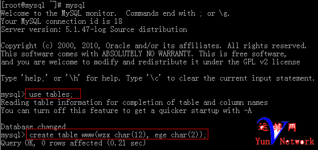

在mysql上创建一个测试数据库并在数据库tables库中创建一个www表,此时在mysql2上就会自动同步在mysql上已创建好的库和表;
同样在mysql2上对数据库或表做任何修改也会同步到mysql上。这说明mysql的主从同步实现了:
数据库、表都同步,tables库中的内容自动同步:

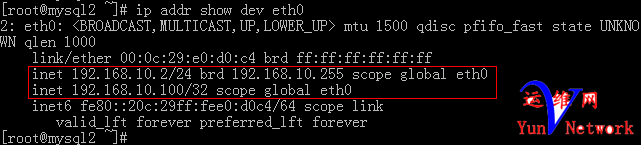

在mysql和mysql2分别执行ipaddrshow dev eth0命令查看mysql和mysql2对VIP(群集虚拟IP)的控制权:
