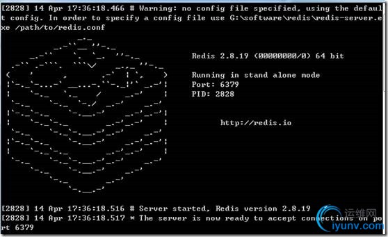

  1、 redis-server 双击运行或者用dos命令打开都可以,成功运行后可以看到界面内容如下:
  会带有版本号、运行进程号、运行端口信息。并且会提醒使用redis.windows.conf配置文件。如果你启动失败的话,提醒内存问题。那就需要修改下配置文件的maxheap配置(默认情况下该配置没有赋值的,且没有开启),修改如下:
  # maxheap
  maxheap 1024000000
