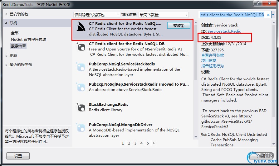

  第一步:右键项目中的引用,选择“管理NuGet程序包”;
  第二步:在搜索栏中输入“Redis client for the Redis NoSQL DB”,联机查找;如下图:
    联机搜索结构中的第一个(如上图红色区域的组件,其版本号为4.0.35)就是要安装的组件了。接下来我们就继续点击“安装”按钮,进入下载组件,等下载完成后,继续选择“接受条款”,然后继续安装。安装过程中会出现下图情况:

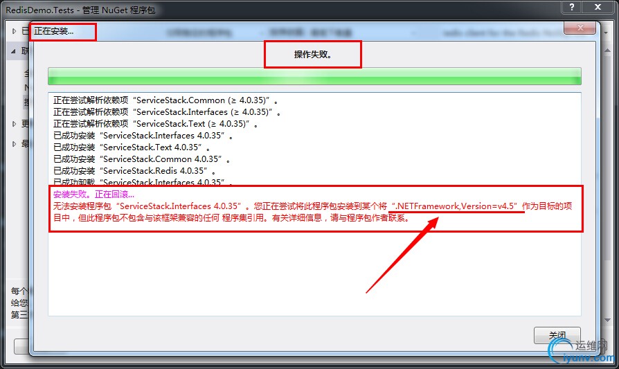

 这句红色错误的意思是我们安装的ServiceStack.Interfaces
4.0.35版本与当前的.NET4.5框架中组件不兼容。这说明我们需要降低或是提高.NET版本解决此问题。我安装的是.NET4.5,所以我只能降
低版本。降低.NET版本的方法大家应该都知道的。我就在累述一次,希望大家不要嫌烦,毕竟还有新手在。方法:右键项目文件选择“属性”==》“应用程
序”==》“目标框架”,然后选择各个版本去尝试之前的两步操作,直到可以安装为止。
 我试过了,.NET4.0也会遇到同样问题,直到.NET3.5才可以。当然此时安装的ServiceStack.Interfaces
版本是1.0.0.0
,这样我们再把.NET版本恢复4.5即可使用了。,其实是变相在.NET4.0/4.5下使用redis客户端。不知道各位有没有遇到这样的问题,还是
直接拷贝别人的dll文件。当自己亲自去操作的时候,才会发现,其实就算是安装一个组件都可能会出现各种各样的问题。所以,要想了解全过程的话,我们还是
要身体力行的啊。好了,这样就说明在.NET4.5下安装好了redis client了。
