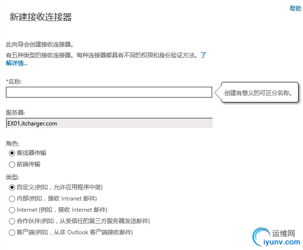

规划好了这些之后,就可以开始使用EAC或者EMS来创建新的接收连接器了。使用EAC来创建比较直观,如下图,打开新建接收连接器的页面之后,首先为其指定名称,然后设置它所属的角色,最后是类型,
自定义:最灵活的一种设置,可以有多种用途,包括跨林连接,或者是接受来自其他SMTP邮件系统的邮件。
内部:主要应用于Exchange组织之间的连接。当使用EAC创建该类接收连接器时,是无法指定其侦听端口的,所以得注意防火墙的设置。
Internet:用于接受外部SMTP服务器的邮件流量
合作伙伴:使用TLS安全,从指定的伙伴域接收邮件或是中继邮件。
客户端:用于支持POP3和IMAP4的客户端连接,或者是调用SMTP服务发送邮件的扫描仪和复印机等设备。

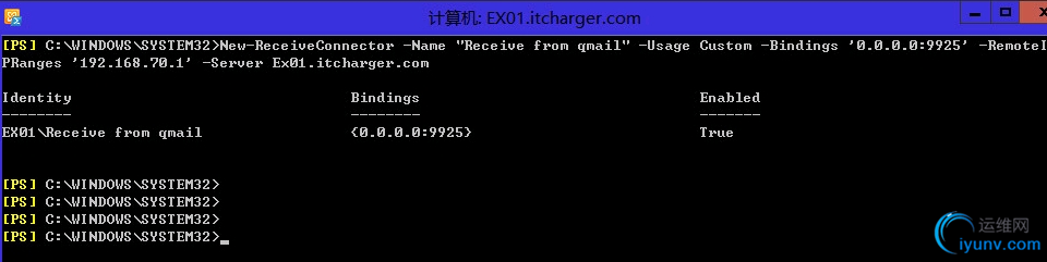

假设当前你需要创建一个接收连接器从环境内一台Linux qmail接收邮件,那么你可以使用EMS运行以下命令:
New-ReceiveConnector –Name “Receive From Qmail” –Usage Custom –Bindings ‘0.0.0.0:9925’ –RemoteIPRanges ‘192.168.70.1’ –Server Ex01.itcharger.com
OK,创建完成之后咱们来看看这个连接器的属性。
注意,如果你在创建新的接收连接器时,没有用-transportRole参数指定其应用角色时,,Exchange会默认设置它为集线器传输角色,然而集线器传输角色的接收连接器是不会直接接收外部入站邮件的,入站邮件应该首先经由FET角色的接收连接器接收,然后路由给相应的投递组。所以碰到这种情况一定要多加注意。

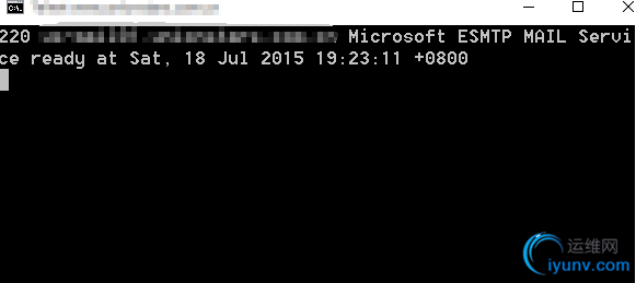

3、 修改默认SMTP服务响应的banner消息(即你telent Exchange服务器的25端口之后收到的第一条消息,见下图),默认如果没有设置的话,就是如下图的信息,告诉你Exchange ESMTP 邮件服务已经准备完毕,然后告诉你当前的时间。有些管理员可能认为这些信息存在安全风险,会被某些0day漏洞有针对性的利用。你可以用7位的ASCII字符来替换掉这个默认的banner,在Exchange2013当中修改这个地方只能通过EMS。
