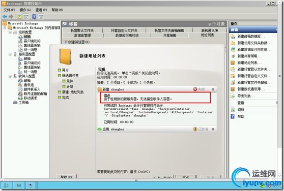

共存期间,我们在Exchange2010 管理控制台新建地址列表时会失败,提示环境中有旧版服务器。
包括对默认的地址列表进行编辑,也会报错。
原因是Exchange 2010 地址簿及地址策略的语法使用的是Opath筛选,而Exchange2003的语法使用的是LDAP筛选,为了能够在EX2010实现编辑的功能,我们必须升级到EX2010。

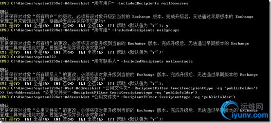

通过以下命令我们对默认地址列表升级
//升级全部用户
Set-AddressList "所有用户" -IncludedRecipients MailboxUsers
//升级所有组的默认地址列表。
Set-AddressList "所有组" -IncludedRecipients MailGroups
//升级所有联系人的默认地址列表。
Set-AddressList "所有联系人" -IncludedRecipients MailContacts
//升级公用文件夹的默认地址列表。
Set-AddressList "公共文件夹" -RecipientFilter { RecipientType -eq 'PublicFolder' }
//升级默认全局地址列表。
Set-GlobalAddressList "默认全球通讯簿" -RecipientFilter {(Alias -ne $null -and (ObjectClass -eq 'user' -or ObjectClass -eq 'contact' -or ObjectClass -eq 'msExchSystemMailbox' -or ObjectClass -eq 'msExchDynamicDistributionList' -or ObjectClass -eq 'group' -or ObjectClass -eq 'publicFolder'))}
命令输入直接回车即可,默认是Y

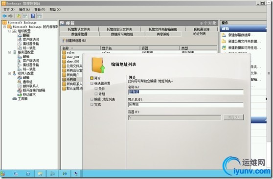

升级后,就可以编辑了,如下图

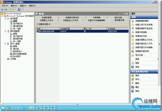

3.更新脱机地址簿生成服务器

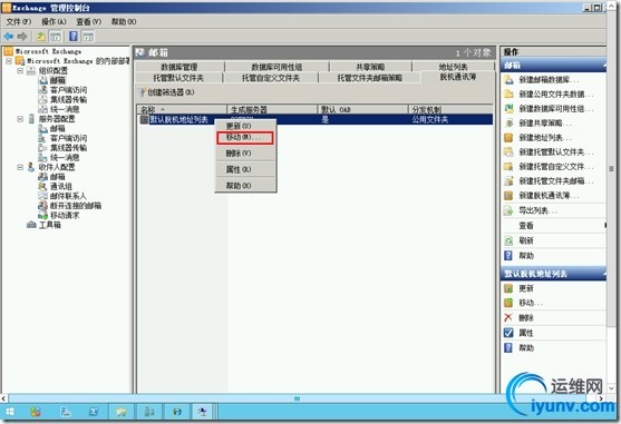

共存期间,由于脱机地址簿还是在2003的邮件服务器,EX2003脱机地址簿只能通过公用文件夹发布,为了保证脱机地址簿能够支持2010 的http 发布方式,我们必须对OAB升级来支持。在Exchange 2010展开“组织配置”-“邮箱”-“脱机地址簿”,点击“默认脱机地址簿”选择移动
默认脱机地址簿
右键移动
设置为新的Exchange2010邮箱角色服务器
并启用基于web分发
手动更新,触发MBX立即生成新的OAB,然后CAS会去MBX同步OAB(默认是480分钟)
我们看到MBX已经生成并分发到CAS目录了(实际这个过程可能有等,不过我们可以手动更新)命令是get-clientaccessserver |update-filedistributionservice

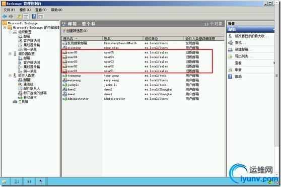

4.迁移旧版用户邮箱

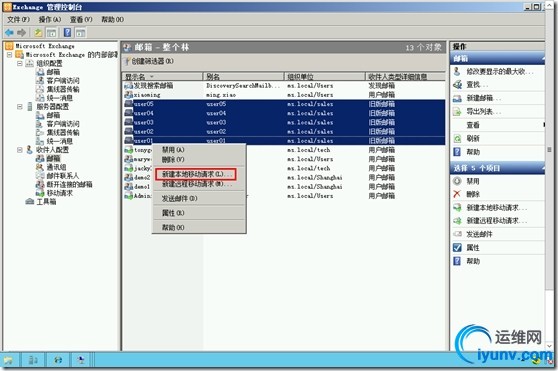

完成以上设置后,接下来就是开始迁移用户邮箱了,打开Exchange2010管理控制台-收件人配置-邮箱-
“收件人类型详细信息”列显示为“旧版邮箱”的即为Exchange2003存储邮箱
右键选择“新建本地移动请求”
选择目标邮箱存储
[url=][/url] wKioL1WsalPD7WELAAHm8n33nQ4252.jpg
迁移完成

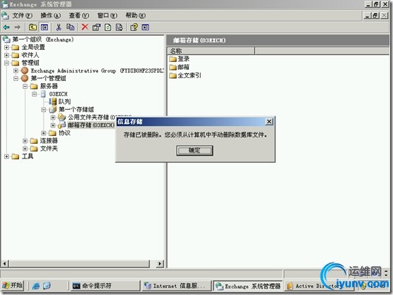

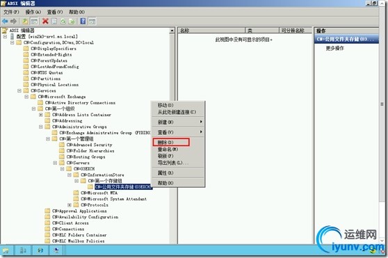

Step1.我们先删除邮箱存储数据库,直接在存储数据库点击右键-删除
删除

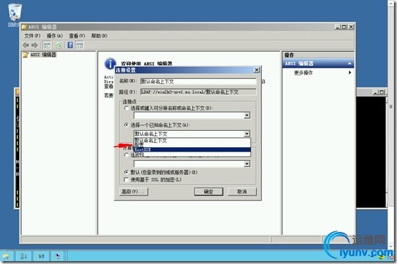

Step 2.由于Exchange 2010 已经不通过更新服务来更新地址,所以Exchange 2003 的更新服务没有存在的必要,所以我们直接将这两个服务删除,我们登陆到2008 R2的AD服务器,打开adsiedit.msc ,然后导航到配置后点击确定:
导航到收件人更新服务,直接在两个服务项目上删除
我们再导航到公用文件夹项目,在公用文件夹点右键-删除来删除公用文件夹链接

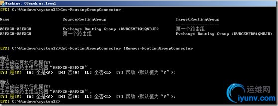

Step3.我们停止EX03-EX10之间的邮件互发,我们必须删除掉之间的路由器,我们通过执行以下的命令来删除路由连接器。在弹出的确认选择A删除全部即可完成路由组连接器:

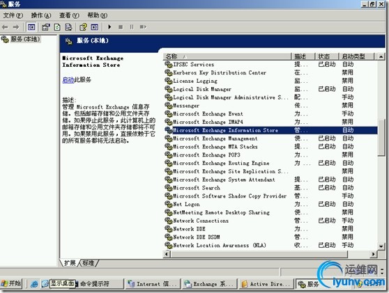

Step5.在Exchange 2003 上停止Information Store 服务:

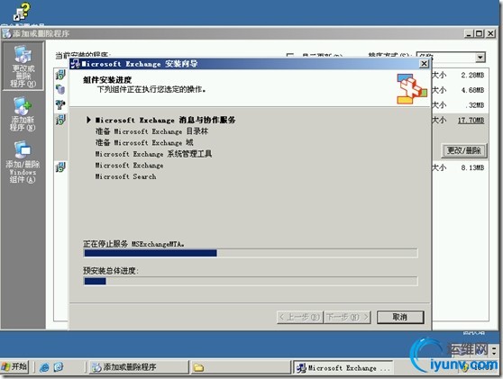

Step6.卸载Exchange2003主程序

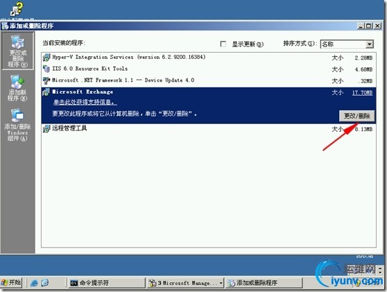

打开控制面板-添加/删除程序
选中Exchange程序,删除

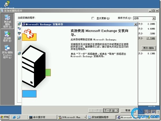

向导,下一步
确认操作为“删除”
等待删除
删除过程中可能会要求插入EX光盘,我们按提示将光盘插入即可继续。
