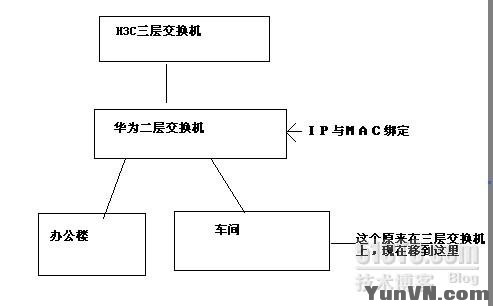

h3c三层,本来有vlan 10--办公楼,vlan20--车间:
vlan 10 name BGL--可以不变,看下原来的名字并记下--name无关紧要
port eth 1/0/22 to ..这个现在可以不变
ip add 192.168.0.10 24
quit
vlan 20 name CJ--可以不变,看下原来的名字并记下--name无关紧要
port eth 1/0/23 to ..这个现在也可以不变
ip add 192.168.20.10 24
quit
int e1/0/16--------------与二层相连的
port link-type trunk
port trunk permit vlan all
quit
huawei二层,本来有vlan1--办公楼:
vlan 10 name 三层vlan 10的名字--name无关紧要
port eth 0/? to ..这个把原来vlan 1的全加进来
quit
vlan 20 name 二层vlan 10的名字--name无关紧要
port eth 0/? to eth 0/?--车间两根交换机网线
quit
int e1/0/13--------------与三层相连的
quit
如果只允许指定VLAN过的话,比如20,30,60,80
则要这么写
port trunk permit vlan 20 30 to 60 80
port trunk pvid vlan x--这里指定一个VLAN做为缺省vlan,因为trunk口和hybrid口缺省vlan为1
未做实验证实正确性!!
