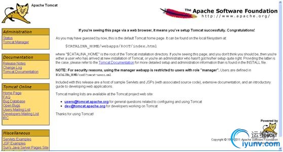

  打开浏览器,输入如下地址:
http://localhost:8080/

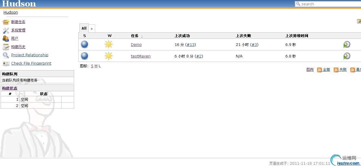

  这就是传说中那只小猫,看到它说明我们的tomcat已经安装成功,并且已经启动。现在我们将Hudson.war复制到${tomcat_path}/webapps文件夹下。在浏览器中输入如下地址:
http://localhost:8080/hudson
  如果成功得到如下页面:
  其中可以看到我部署了两个项目。

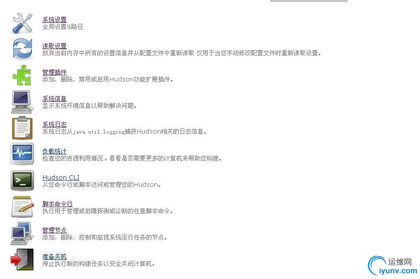

  配置Hudson的第一步:
  选择系统设置。
  出现如下页面:

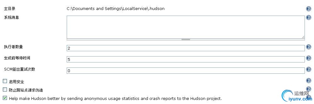

选择系统设置。出现如下页面:
  图中路径描述了Hudson生成项目输出的目录,这个可以改到一个我们自己熟悉的目录,这里我就不改了。

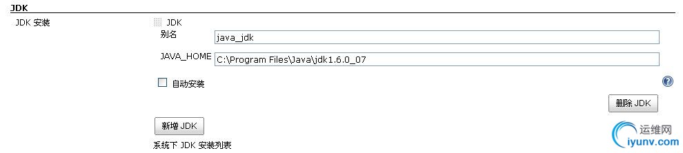

  下面是jdk配置:
  因为hudson中可以配置多个jdk,这里要先给这个jdk起一个别名以识别不同的jdk,我选择使用java_jdk。在下面的JAVA_HOME中输入环境变量中的JAVA_HOME变量的值就可以了。我们可以通过点击新增jdk按钮增加不同的jdk。

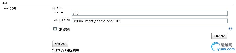

  下面是Ant的配置:
  与jdk配置过程差不多,给出ant的路径,为ant起别名。

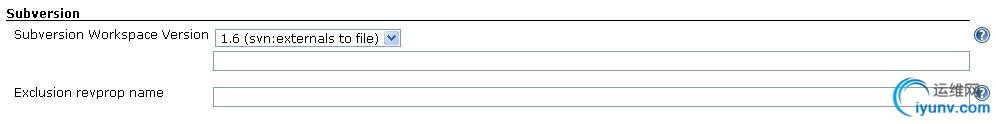

  下面是版本控制工具配置:
由于我们使用的是svn,所以cvs那栏可以空着,在下面的subversion中配置使用的svn版本。我使用的是svn 1.6。所以选择如上图选项。

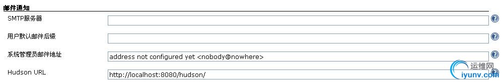

再有比较有用的就是这个邮件提醒功能如下图所示,这个功能为有邮件服务器的开发团队准备,当共同维护的程序代码有变动时会自动发送通知邮件。这么看起来Hudson还是比较厉害的。

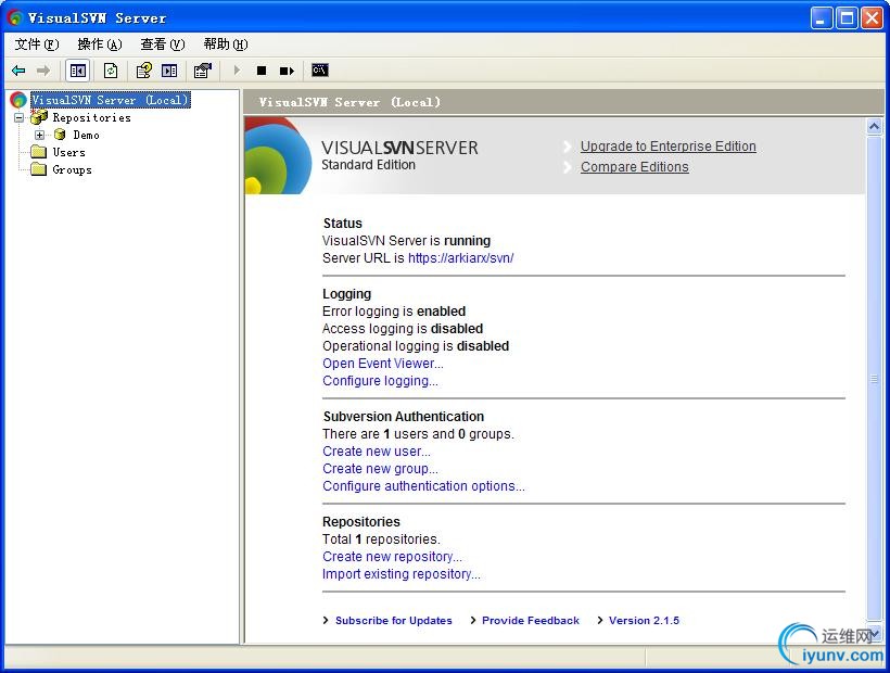

下面是配置本机上的svn服务器,我们这里使用VisualSVN,由于VisualSVN采用界面化的配置,所以相对SVN 1.4.5要容易的多。安装后运行看到如下界面:
证明你的VisualSVN已经启动了,首先要有个身份,首先在User下建立一个用户,然后在左边的Repositories下建立一个自己的仓库,比如我们这里命名为Demo。

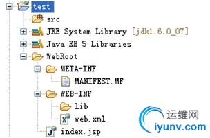

然后我们构造一个java web的工程,工具可以任意,Eclipse,MyEclipse都可以。
我使用MyEclipse 构建一个工程名为test。其结构如下图:

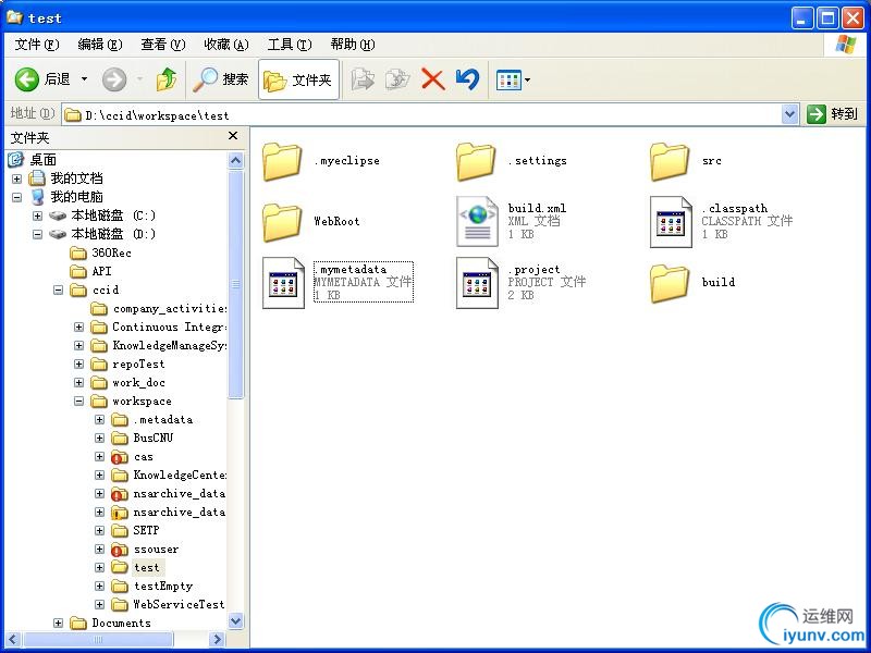

最简单的web工程。建好就可以了。到test工程所在目录下,新建build.xml文件,如下图。
build.xml文件是为了使用ant进行构建的配置文件,写法参见我马上要写的一篇博文《ant中build.xml文件的简单配置》。
这里将我的build.xml文件内容附上:

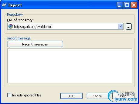

现在我们将我们的这个test工程上传到svn服务器上面去。
选择我们刚刚在svn服务器上建立的仓库。

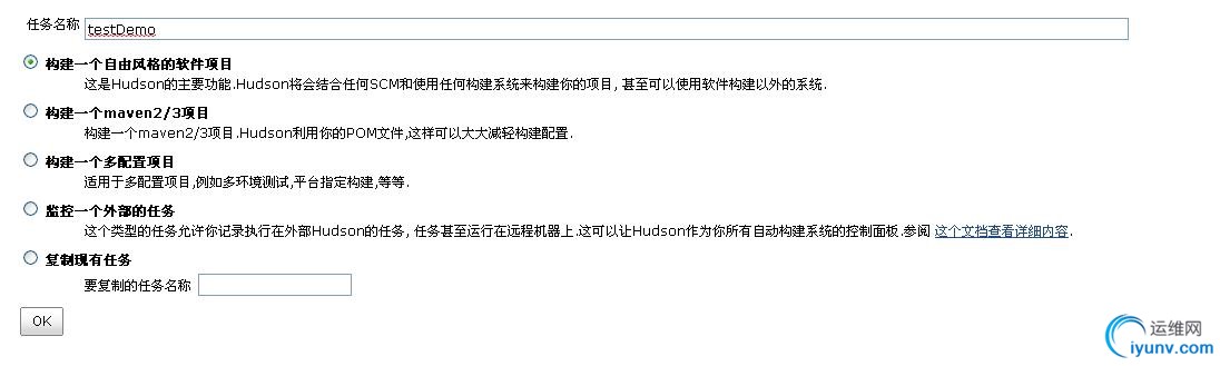

点击ok按钮,等待上传成功后关闭上传窗口。现在我们就能够在Hudson中新建一个构建项目了。打开浏览器,输入http://localhost:8080/hudson打开Hudson的主页,选择构建一个自由风格的软件项目,并给项目命名,这里使用testDemo。

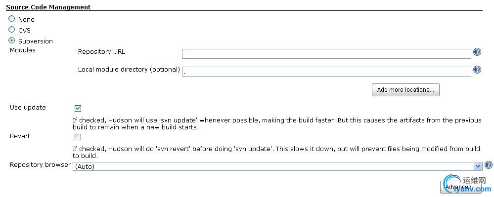

点击OK后,进入项目的配置界面,其中最重要的是Source Code Management,在其中选择Subversion后会有如下图的展开。
在其中的Repository URL中填入我们刚才项目上传得地址,我这里是下面这个:
https://arkiarx/svn/demo

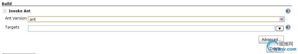

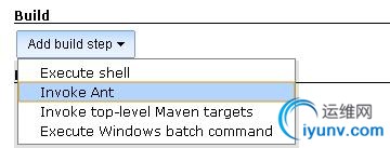

在下面我们还要指定我们要使用ant。
点击add build step按钮选择Invoke Ant得到如下展开:
在其中选择我们hudson中配置的ant。

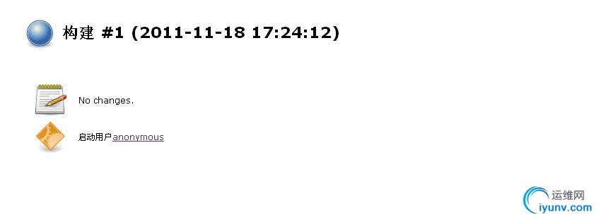

  选择我们刚刚新建的项目进行立即构建。如果我们构建成功的话可以得到如下的页面:
  说明集成成功。在左侧的命令行输出中我们可以得到本次构建中ant得到的产物的清单,并进行下载。也可以到hudson的配置输出目录中查找。
