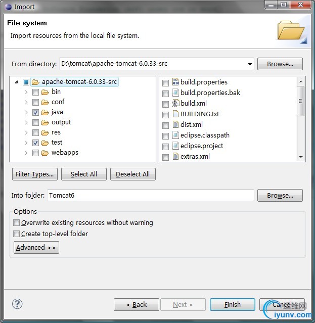

  import->file system
  在From directory选择tomcat源码,选择java和test(如果你需要测试的话选择test),如下图:
  在into folder中选择我们刚新建的tomcat6,finish。

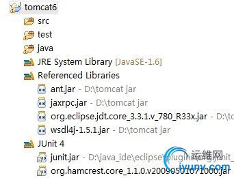

  现在项目结构如下图所示:
  第三部:导入jar包。
  上面那些不爽的红叉是因为缺少jar的原因,我们现在需要那些jar包呢?
  test需要junit.jar,这个直接用eclipse里面的即可。
  java中需要:
  • ant.jar
  • jaxrpc.jar
  • org.eclipse.jdt.core_3.3.1.v_780_R33x.jar
  • wsdl4j-1.5.1.jar
  导入后就清爽了!
