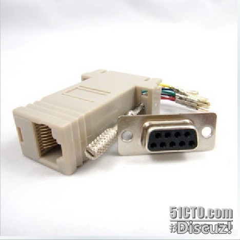

最近公司要求把买回来的几台二手的F5(负载均衡设备)测试是否能正常配置,但是当时试了好多的线,换了好多的方法也不能登陆,最后从一位资深的F5工程师那里得知普通的console线不能登陆管理台的,需要另外买一个东西配合使用,具体是什么东西呢,介绍一下。
cisco console线+DB9F转换头,连console口,用SecureCRT软件,选对com口,波特率19200,去掉RTS/CTS选项 就可以登陆了,下面是一张DB9F转换头的图片。
